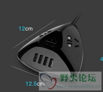

关于这种产品的建模怎么画,能不能提供下步骤

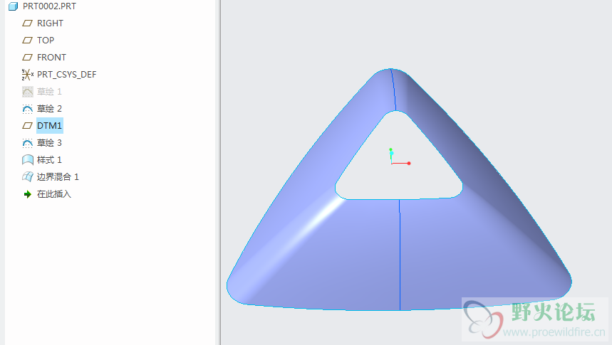

边界混合就好

建立曲线----边界混合----实体化----抽壳----去除材料,当然要想外观造型漂亮,曲线曲面造型功底是少不了的。
