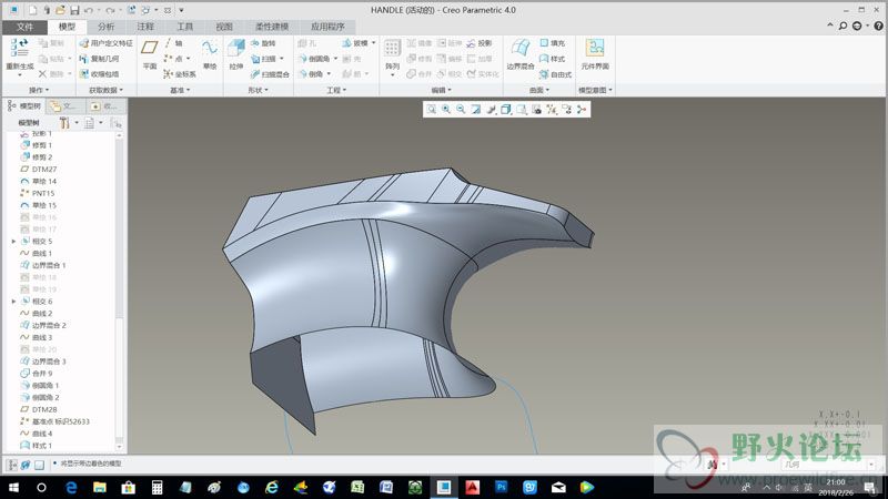

 楼主| 发表于 2018-2-26 21:50 | 显示全部楼层
边界混合出来了,可是曲面超级不光滑,如上图,请问怎么操作,谢谢
355
382
发表于 2018-2-28 08:17 | 显示全部楼层
估计是缺少第2方向的曲面控制曲线
