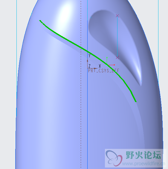

请教大师,这种绿色线标记的曲面如何倒角?目前直接倒角的话,只能导一半,有破面。

直接倒角有时候可以倒出来,具体看倒角大小。如果倒不了可以尝试用变半径的方式倒角,是在不行做个变截面实体化把棱线切掉。
64
发表于 2018-2-27 09:37 | 显示全部楼层
是你这个消失面线没铺好,正常是可以直接倒R角的
64
发表于 2018-2-27 09:42 | 显示全部楼层
消失面两端都可以倒角的
