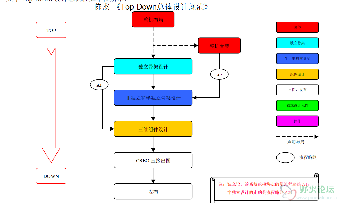

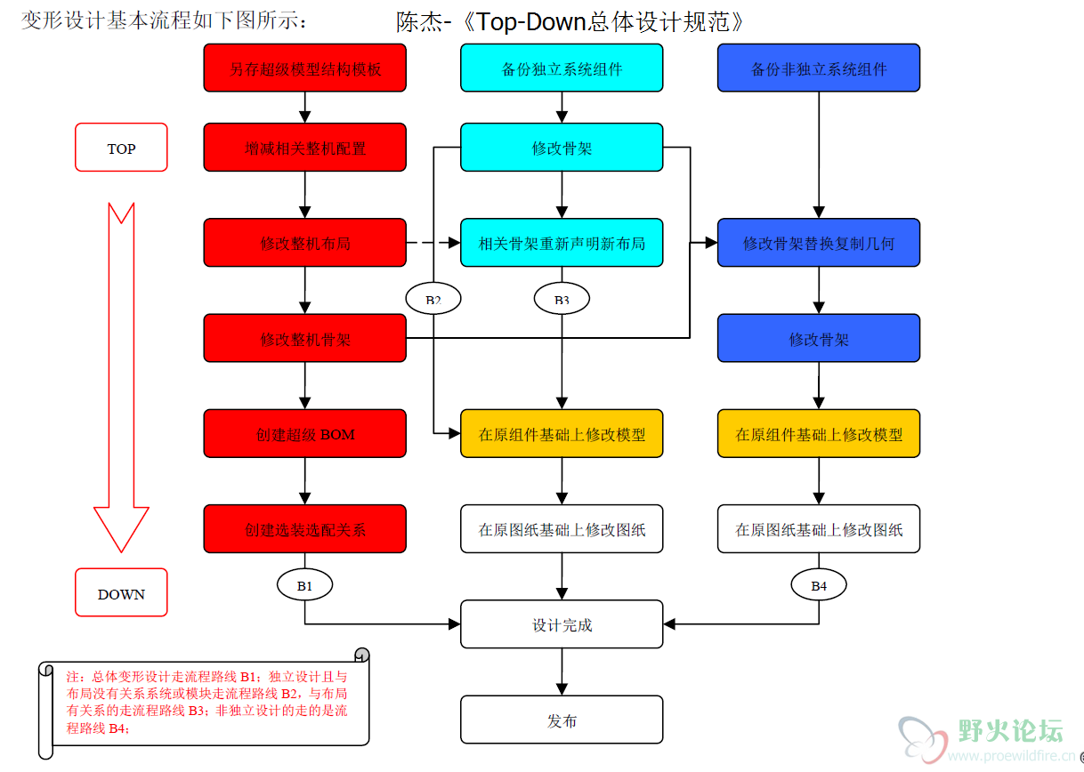

      关于Creo2.0 Top-Down设计,其实就是借用CREO该软件,实现自上而下的设计思想。由于creo的布局模块,骨架模块在表达该思想有着很大的优势。所以就有了Creo Top-Down,在采用creo Top-Down设计过程中,需要设计人员首先对自己的产品有着很明确的结构认识,特别是特大组件,如何设计整机布局、整机骨架,那些是独立骨架、半独立骨架、非独立骨架,定义解释详见(ID  "chenjie_1114"老师的《Top-Down总体设计规范.》)那些是独立设计的元件等等,这些是采用creo Top-Down设计产品的基础。其次,对所设计的产品配置层,模块层有明确合理的划分,这是变形设计的重点。最后是对软件的熟悉应用(在Creo2.0 Top-Down扎实的草绘功底是很关键的)。
由于本人能力有限,也仅仅说了下各人见解,若不对的地方还需多多指正。
经作者本人允许特摘录部分《Top-Down总体设计规范》给大家作参考,

 楼主| 发表于 2018-2-25 19:48 | 显示全部楼层

发表于 2018-2-26 09:40 | 显示全部楼层
这个流程图实际参考意义不大啊
