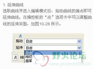

各位老师:看到林清安老师的视频教程里曲线延伸时,有曲线编辑的菜单,如附图所示,怎么我找不到啊?麻烦各位老师给指点一下。谢谢!!!
没有点操控板
怎么没有老师给回复啊?小弟多谢了。

选线,然后用复制,粘贴,把你想要延长的那一端的数值改为非零的就可以了。
不要到继承里去弄

知道了,谢谢好心人了!
