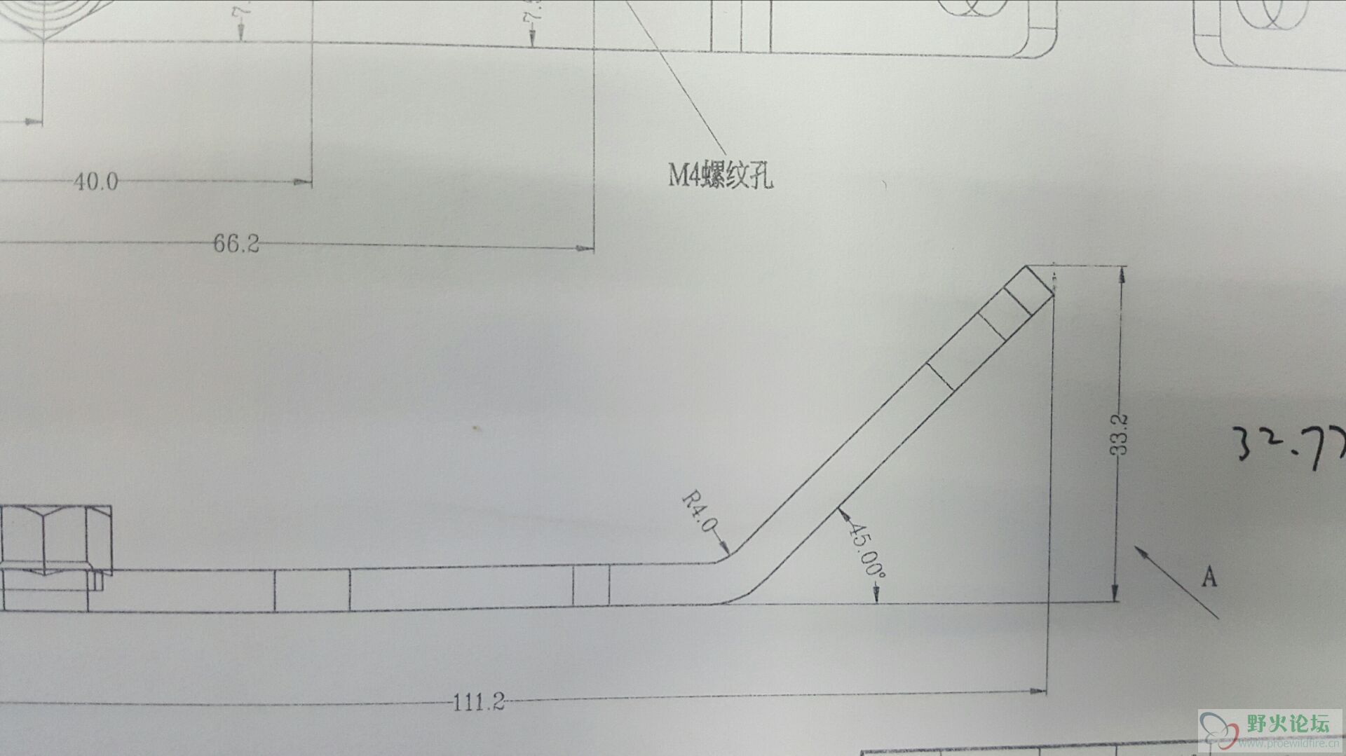

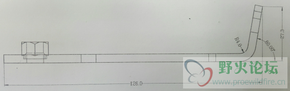

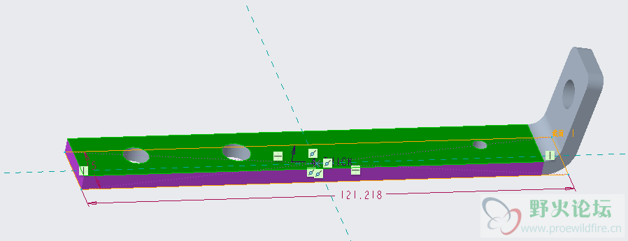

图纸这个尺寸标的是126和27.3,CREO画的时候只能标注这两个尺寸,怎么办?
图纸
图纸

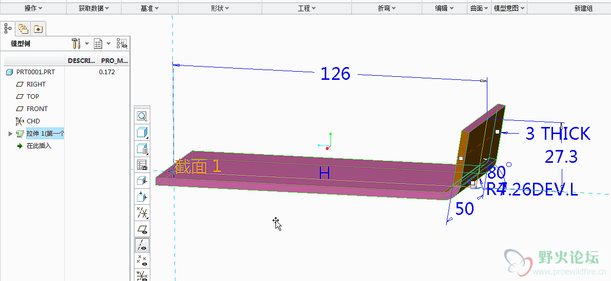

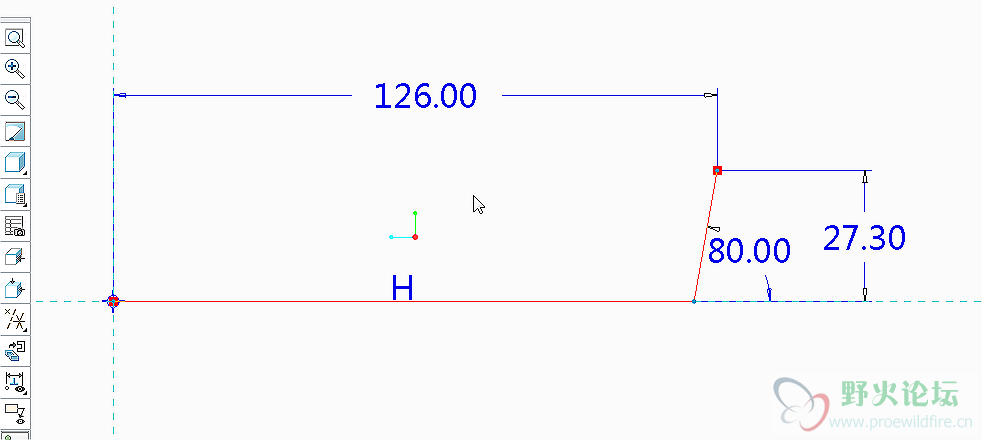

发表于 2018-2-25 15:26 | 显示全部楼层
看你草绘时怎么标喽

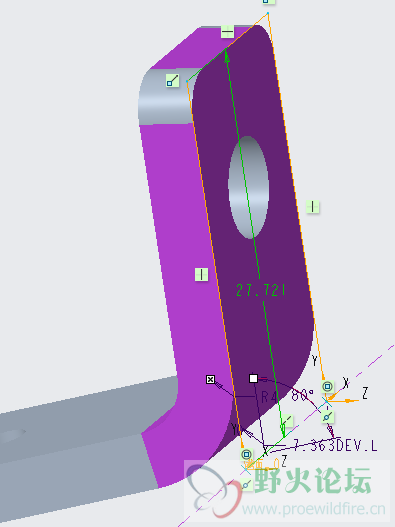

 楼主| 发表于 2018-2-26 07:58 | 显示全部楼层
340047351 发表于 2018-2-25 15:26
看你草绘时怎么标喽
如果他是这么标的呢?我怎么画出来?
