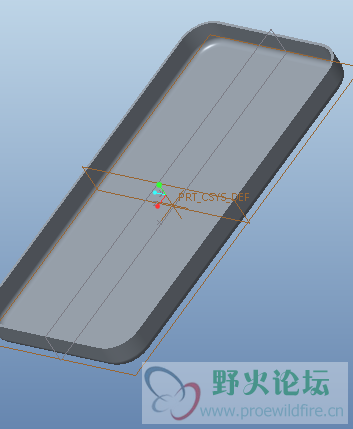

各位大神帮看下,下图的钣金如何展平,感激不尽

就这样是没办法展开的,展开时圆角处会出现撕裂。

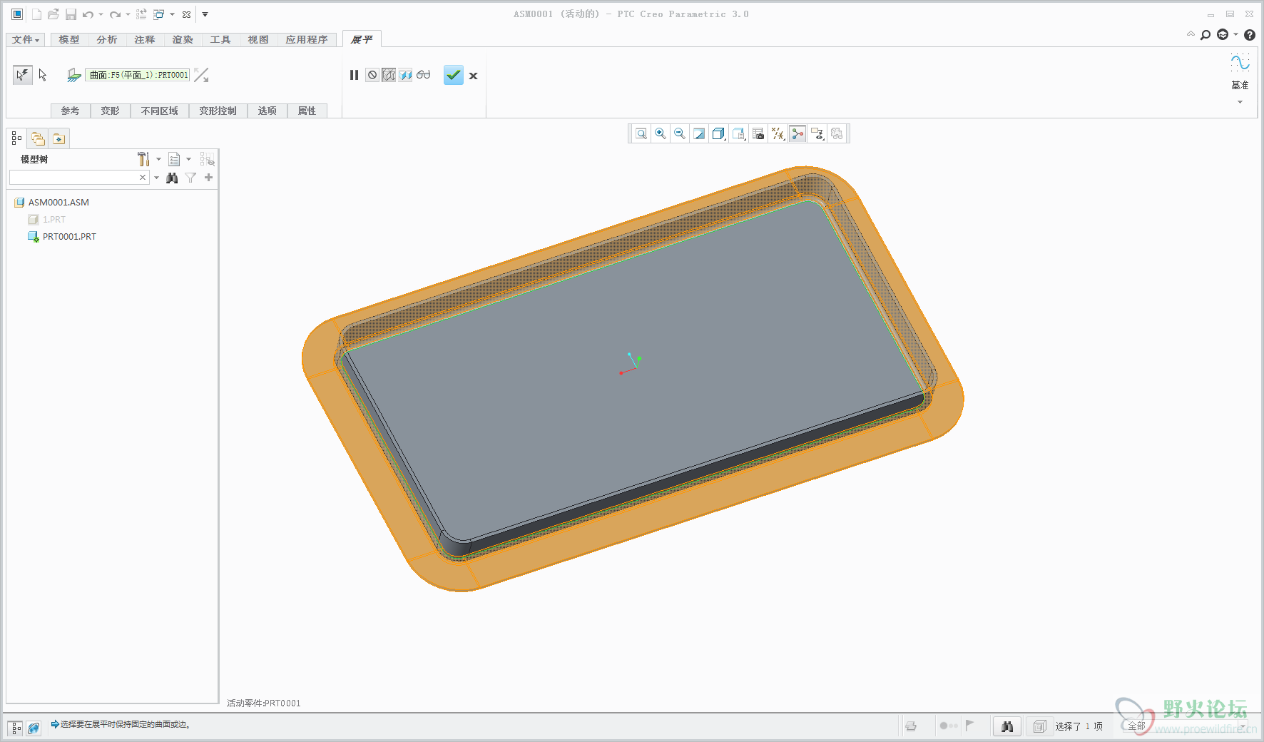

用法兰壁细节里选取所有的边;现实生产时这种展开是没什么意义的,这种接近拉伸的成型都是一套或两套模具成型后切除带出来,除非你对立起来的边要求不高,否则会边的四个角是扭曲变形的

感觉这个展平毫无意义,用钣金画一个比展平更简单

生产加工中是用不了这种展开图纸的,4个R角做成直接比较实际点

多了解一下钣金,这个展开在实际中确实没有意义,也许你只是要知道这个特征怎么展平,3楼的可以给你参考

1.4个R角需要做扯裂处理 ,可以展开的
2.如若需要这造型,钣金法兰壁可以长这边,也可以展开的,实际加工工序,落料--->凸包--->二次落料(切割)
