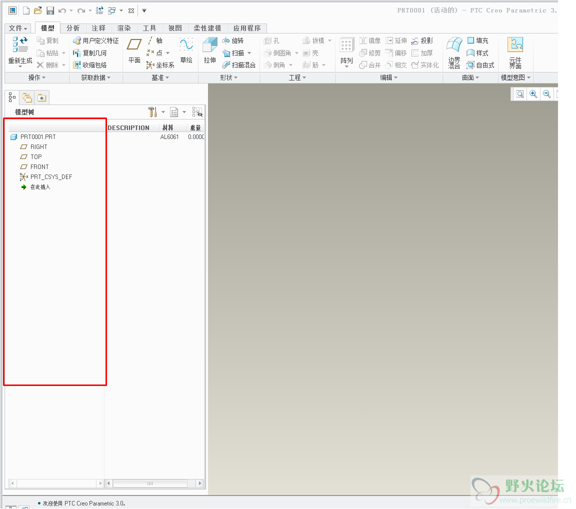

各位大侠,怎么调整模型树最左侧宽度,如下图,感谢

每次用鼠标拖拉调整宽度,非常麻烦,可不可以设置参数,想多宽就多宽

  • 这种方法可以设置模型树整体宽度,针对我红色框内的这一列宽度没法更改

    只有去掉参数列才能单独设置

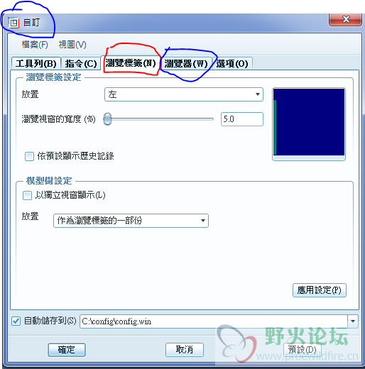

  • 高工:你好。
    config.pro 选项 enable_tree_indep 为 yes
    然后我再去那里设置宽度啊,怎么我没有找到呢

    我回复下自己,我研究出来了,呵呵。

    大哥,请问这个窗口怎么调出来的啊

    工具 自订屏幕

    在creo里面找不到啊
