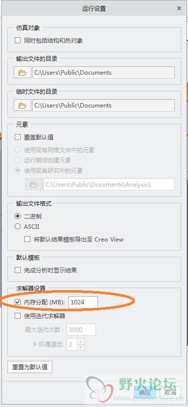

以下文字是本人在用creo做静力分析时在“运行状况”里发现的,本人对此不甚了解,现在发出来供大家参考、讨论:
注意:
求解器 RAM 分配可通过一个名为 solram 的参数来完成。
如果 Creo Simulate 结构/热引擎
是计算机上正在运行的唯一一个
内存密集型应用程序,则将 solram 设置为等于
计算机 RAM 的一半时性能通常最佳。
例如,对于 RAM 为 1024 MB 的计算机,solram 设置为 512 是较好的选择。
如果计算机上还运行其它内存密集型应用程序,
则相应减少 solram 分配。
例如,如果计算机上同时运行两个大的应用程序,
则将 solram 设置为计算机 RAM 的 0.25 倍。
但是,相继运行两个大的作业通常会比同时
运行两个大的作业更快一些。
solram 的用途是减少磁盘 I/O 的数量。如果
将 solram 设置过高,性能通常会降低,
即使在具有很大 RAM 的机器上也是如此,
因为这将没有足够的机器 RAM 用于其他
重要数据。例如,除非留出多余的机器内存,
否则 Creo Simulate 分配很多大的、非求解器
内存区域会引起过度交换。还必须留出足
够的 RAM 给操作系统进行磁盘缓存。
磁盘缓存通过在 RAM 中保存文件数据来
提高文件系统性能以进行更快速的访问。
将 solram 设置为机器 RAM 的一半通常是
减小磁盘 I/O 的数量和留出足够的机器 RAM 以
用于磁盘缓存和其他数据的最佳折衷方案。
如果将 solram 设置得过低,则性能将下降,
因为 Creo Simulate 盘文件之
间传递数据的次数一定比使用较大设置传递
的次数多。例如,将 solram 设置为机器 RAM
的 0.1 倍或更少性能会明显下降。可取的
最小值是机器 RAM 的 0.25 倍。
机器上的可用交换空间必须大于作业的
最大内存使用量。机器上的可用磁盘空
间必须大于作业的最大磁盘使用量。
可以通过日志 (stt) 文件监视作业的
资源使用情况。如果您的机器没有
足够的可用磁盘空间或交换空间,
或者作业的最大磁盘使用量大于
为操作系统设置的内存限制,
则作业可能失败。
