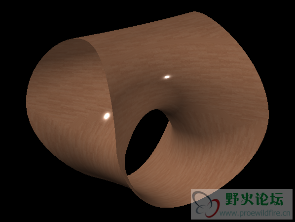

这个曲面怎么做,求大师指点

发表于 2018-2-23 10:38 | 显示全部楼层
空间曲线好难做出来啊

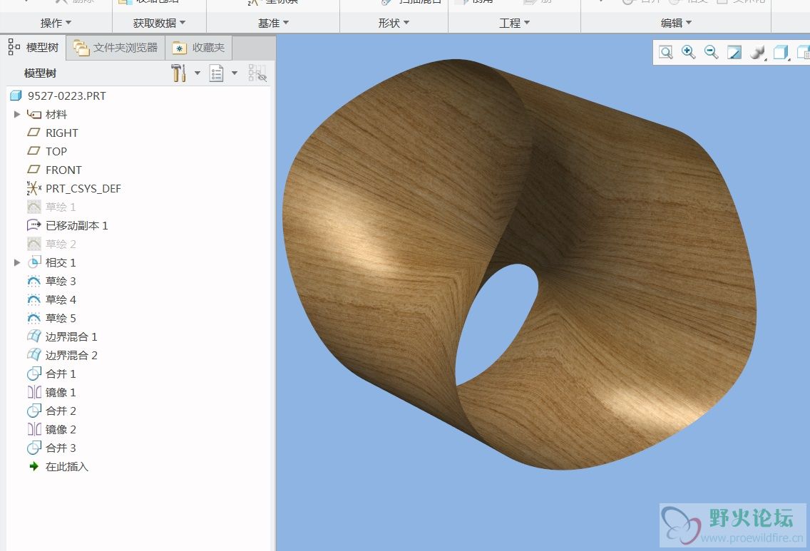

发表于 2018-2-23 11:57 | 显示全部楼层
新年快乐。只做到相切.

发表于 2018-2-23 14:57 | 显示全部楼层
用边界混合命令完成

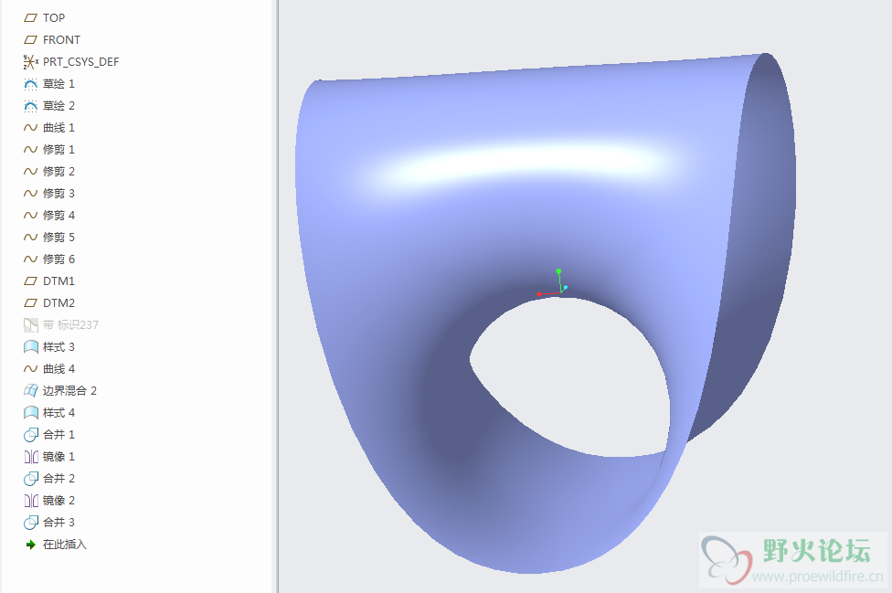

发表于 2018-2-23 15:21 | 显示全部楼层
花了很长时间搞出来了,不过没3楼那么简单
473
663
发表于 2018-2-24 10:45 | 显示全部楼层
不是很简洁,但是可以看出做图思路过程。

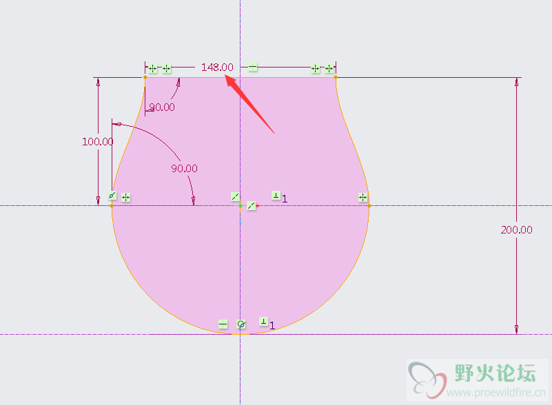

发表于 2018-2-24 11:21 | 显示全部楼层
iskgjj 发表于 2018-2-23 11:57
新年快乐。只做到相切.
148的尺寸不能更改,换个尺寸就生成失败了!
