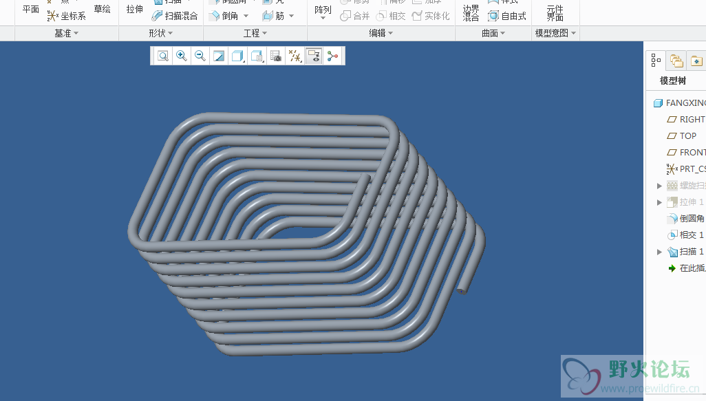

建模基础练习——方形弹簧画法,这是一个入门基础,希望对初学者有所帮助

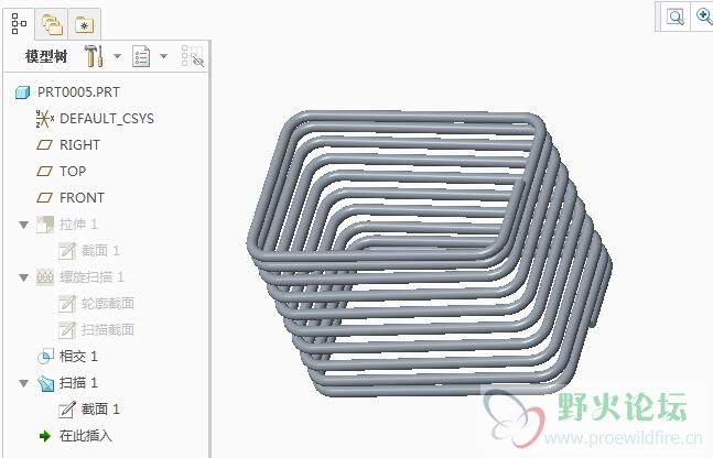

我的笨方法: 拉伸个方形曲面   螺旋扫描曲面     方形曲面与扫描曲面相交出螺旋曲线    扫描轨迹
257
296
发表于 2018-2-23 10:14 | 显示全部楼层
我的笨方法
