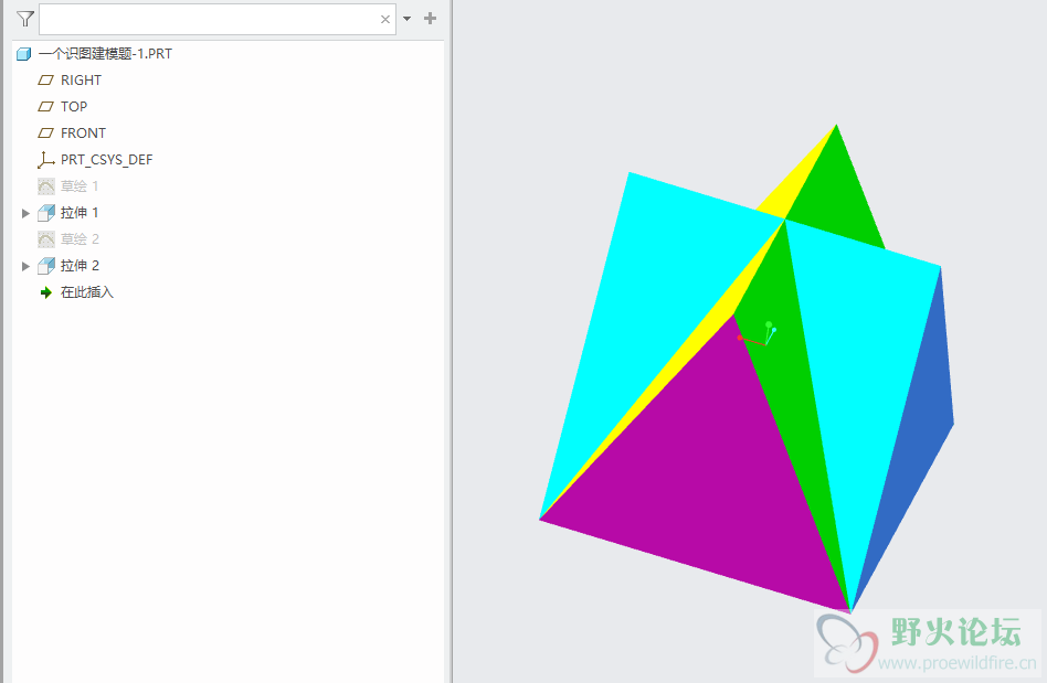

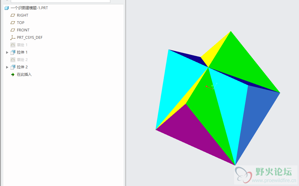

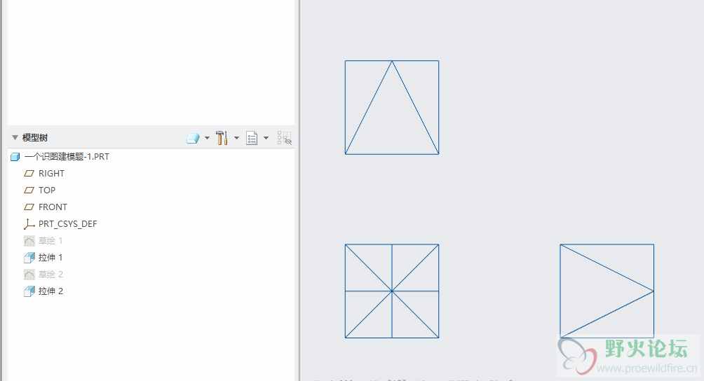

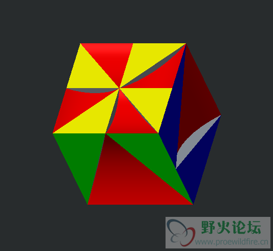

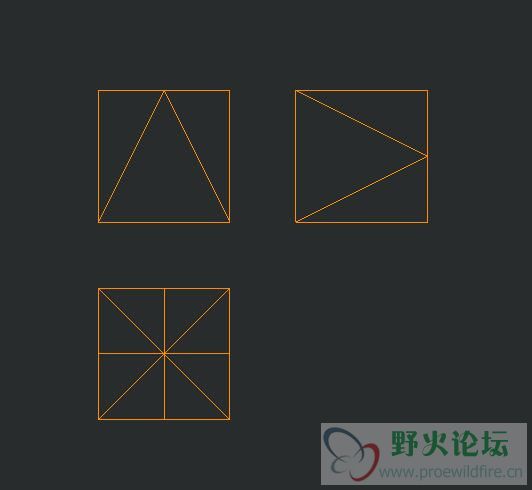

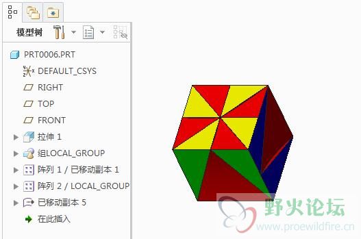

看到很多3D网上都有此题,但网友们的画法都太复杂或与原图不符合,现把个人画法传上,希望有兴趣的朋友都来试试,看看谁的更正确,更简便
这是模型的三视图,立方体尺寸随意
下面仅为个人的理解与画法,可供朋友们参考,也希望朋友们涌跃交流各自的理解与画法
放大效果

谢谢分享,如果能提供prt档案就更好了

感觉不对呀。

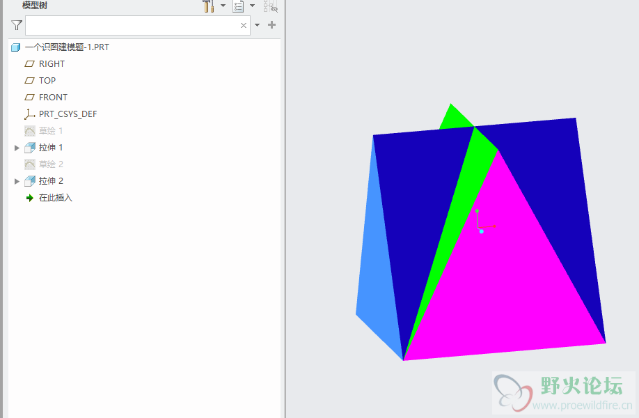

发表于 2021-6-17 15:54 | 显示全部楼层
我感觉是这样,不知道对否,
一个识图建模题-1.prt.rar
50.16 KB, 下载次数: 3

发表于 2021-6-17 17:02 | 显示全部楼层
好像你的主视图和一楼的主视图不同。画出来表达方式就有差异了。

发表于 2021-6-17 17:38 | 显示全部楼层
如果按照楼主的主视图,估计是画不出来的吧。

搞清视图
