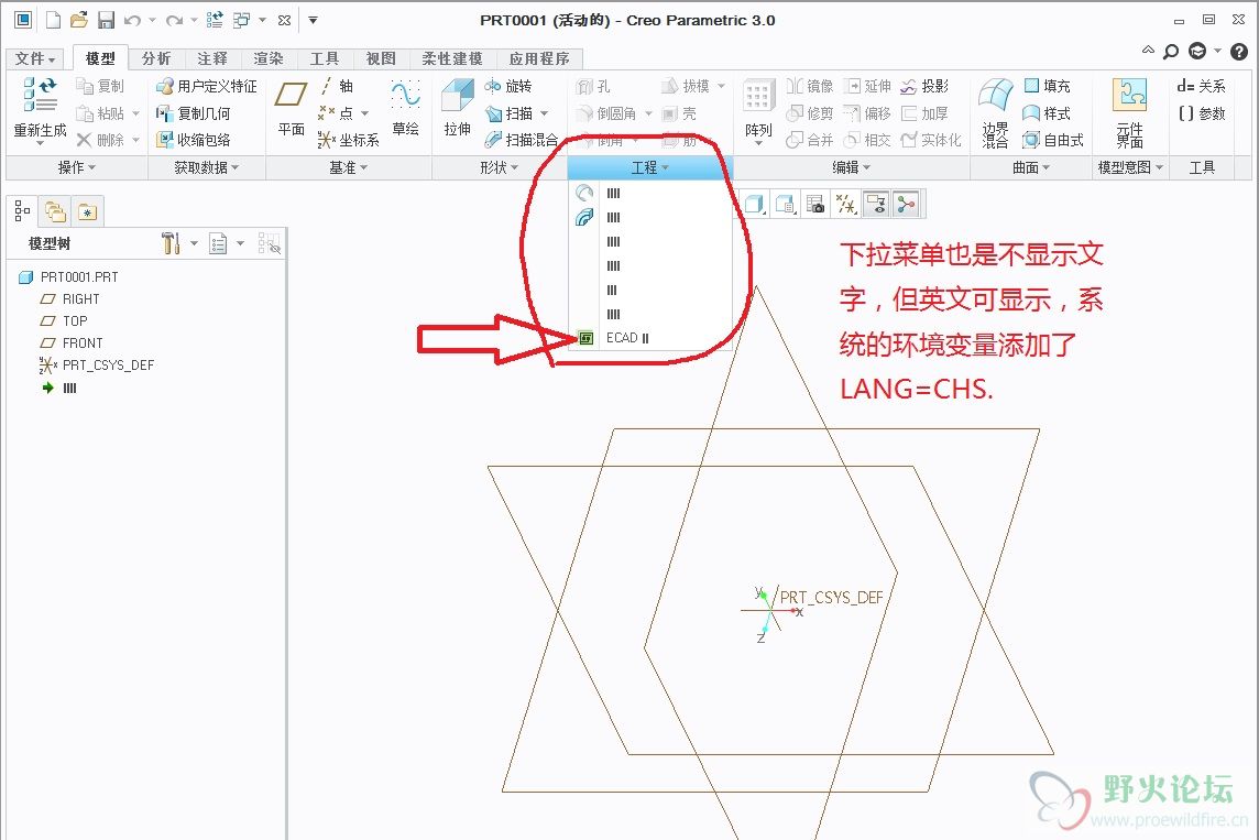

野火 发表于 2018-2-20 20:57
不重新装系统,那你先重新装proe试试
重新安装过几个CREO3.0的版本,问题依旧
488
675
 楼主| 发表于 2018-2-21 10:41 | 显示全部楼层
已自己解决,现提供方法给后续可能遇到相同问题的人:
Win7系统中文显示乱码的修复方法
1.点击开始菜单图标并单击打开控制面板。
2.在区域和语言设置-管理中,选择更改显示语言。
3.选择管理标签,并点击更改系统区域设置。
4.将非Unicode语言更改为简体中文即可可以正常显示了。

发表于 2018-2-23 16:08 | 显示全部楼层
应该是软件是简体中文版, 操作系统是繁体系统, 修改编码方式后, 显示正常
