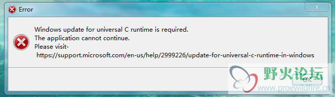

按照教程安装完creo4.0 M040后补丁也打上了
但是双击javascript:;会弹出javascript:;
请问如何解决
我的是WIN7 64位

打上windows的2999226补丁

CREO4.0 M010 安装问题  The windows update for universal runtime is required ...
http://www.proewildfire.cn/thread-137193-1-1.html
