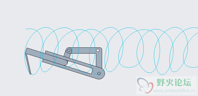

创建模型,添加约束后,力平衡下的自由度也为0。现有个问题,曲柄转速小于600°每秒时轨迹曲线稳定,超过600°每秒轨迹曲线就开始晃动。
请问是什么问题导致的?还是我前面有什么步骤遗漏了?还要定义什么?请大神解答,万分感谢!

来不及算?

会有这种情况?

会不会是每秒算的帧数偏少,造成这情况?

太感谢你了,简直就是我的福星,帧数增大后轨迹曲线确实平稳了很多,万分感谢!
