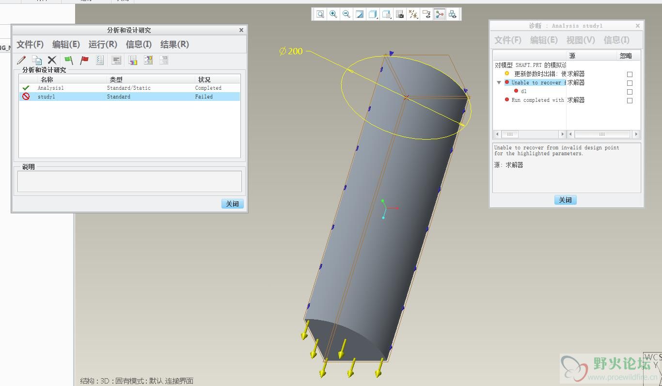

使用CREO 3.0 M010进行标准设计研究,总是会出现红色的错误。
具体:建了一个直径200mm,500mm长的圆筒,加载一个拉力进行静力分析,而后使用标准设计研究分析,将直径200改成400,就出现了错误。

貌似是设置的值不能离当前值太远。我把直径值设置的离之前的200近一些,比如180,250,300就不会出现这个问题。
