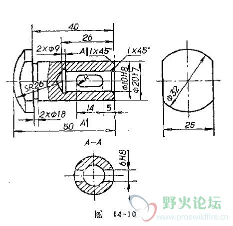

不明白2xφ18是什么意思,和φ10H8 ,这个H代表什么?

2xφ18:直径18MM,高度2MM;
φ10H8:直径10MM,H,孔的基本偏差代号(基孔制)·~~~
