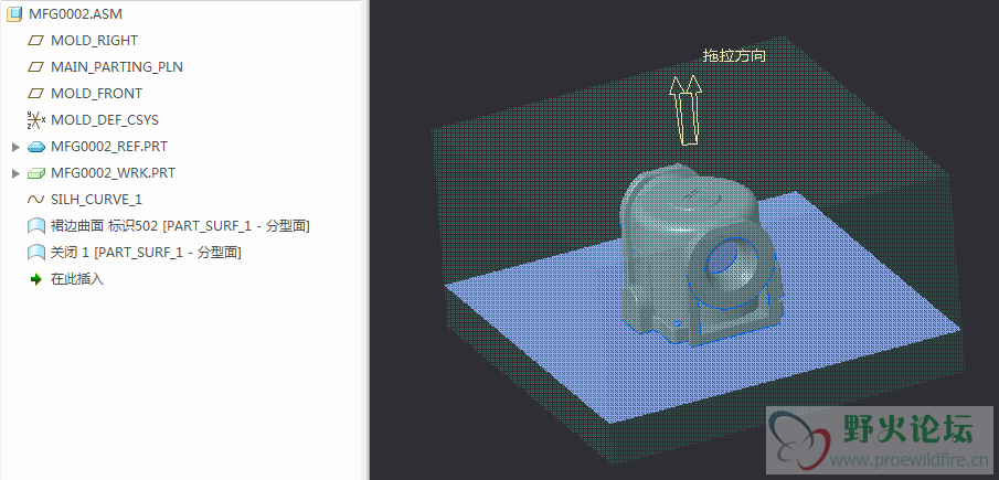

求高手指点:
casting_body38.rar

发表于 2018-2-9 14:18 | 显示全部楼层
先把那些孔补上,就可以了

发表于 2018-2-9 14:20 | 显示全部楼层
这样子,你看行不
 楼主| 发表于 2018-2-9 15:07 | 显示全部楼层
非常感谢。我用Creo 4.0分就在大分型面处有孔,无法分。裙边曲线我用复制法。
 楼主| 发表于 2018-2-9 15:09 | 显示全部楼层
孔如何补?
发表于 2018-4-20 09:35 | 显示全部楼层
这么简单的产品直接填充面手动补呀!
