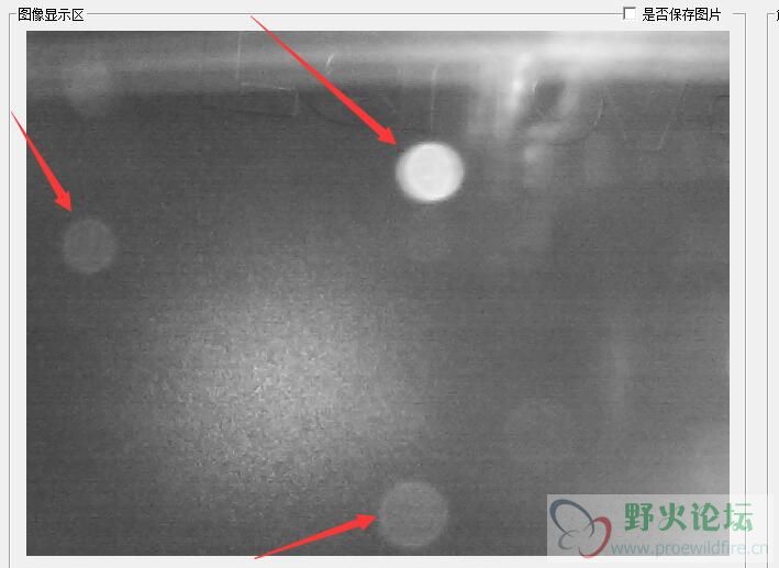

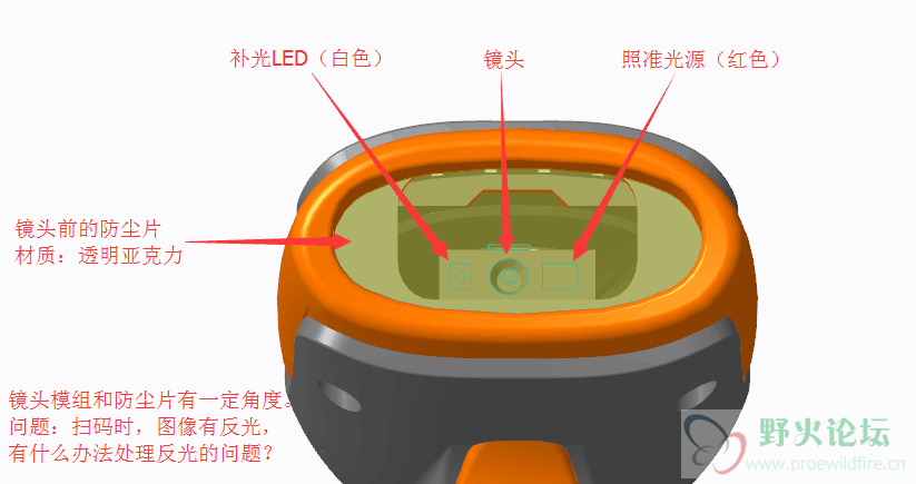

一款关于扫码枪光学的问题:如图所示。
扫码时,拍摄的图像有光斑(如图),这些光斑会影响到扫码速度或者无法扫码。经过初步确认,这些光斑是由于防尘片上面的灰尘造成的。
理想状况下擦掉灰尘后光斑就没了,但实际使用时防尘片不可能没有灰尘,而且灰尘很难完全擦拭干净。这个问题已经困扰我很长时间了,一直没找到好的解决办法。
请教大神,这个问题有什么办法处理?谢谢~

吸尘说明表面有静电,是不是能从材质这方面着手呢,像更换其他透明材质或是表面做一些改性处理什么的

光学镀膜,有没有什么材质的膜层可以不吸尘、不留指印……
室外的太阳能电池板上面的玻璃,有的是镀了增透膜、憎水膜的。
可以参考一下这种思路。
手中的手机面板玻璃会明显吸尘吗?会留明显的指印吗?
早期的手机屏幕这个问题有些严重吧。
外行在这瞎喷,
希望对你解决问题有帮助。

非常感谢指点。现在用的材质是透明亚克力,我也试过了玻璃材质,虽然玻璃材质的没有亚克力那么吸尘,但这个问题还是存在。所以我现在也在考虑在防尘片或者玻璃上面做一层镀膜什么的会不会解决这个问题。

我也在考虑在防尘片上镀膜会不会解决这个问题。
手机的照相功能就做得很好,不知是怎么做的。

可能是串光问题,led最好放到镜片以外,不要放里面。

可能是镜片有灰尘之后,反射led光被镜头拍到形成光斑。可以试试镜头和防尘片贴近一点,或者直接做个筒从镜头抵到防尘片

镜片镀膜,比如近视眼镜。反光减少,增加通透率
