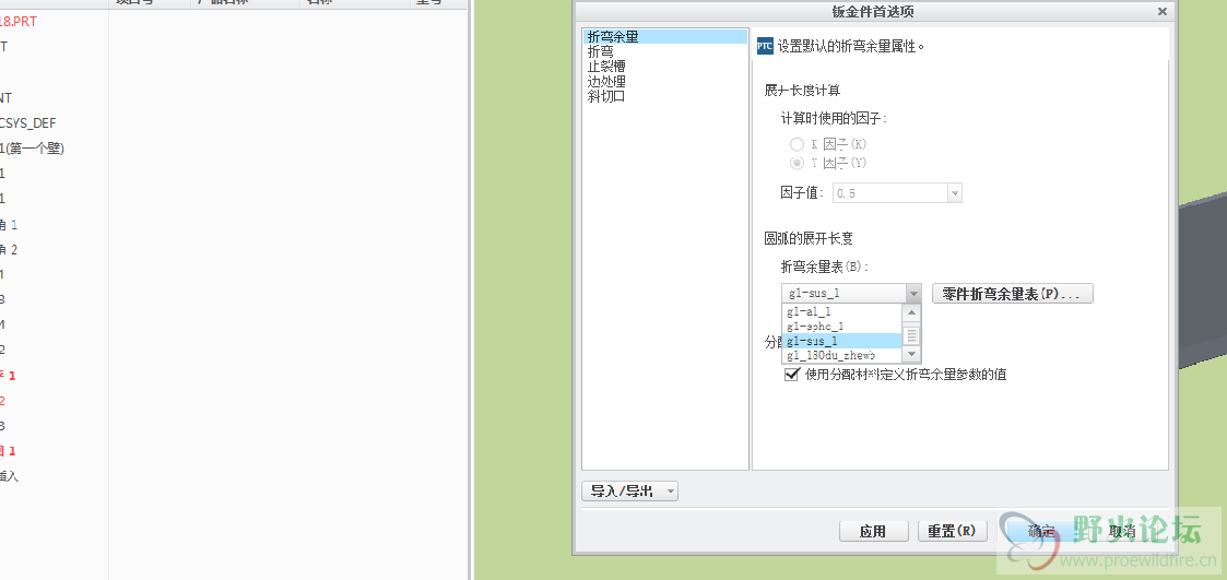

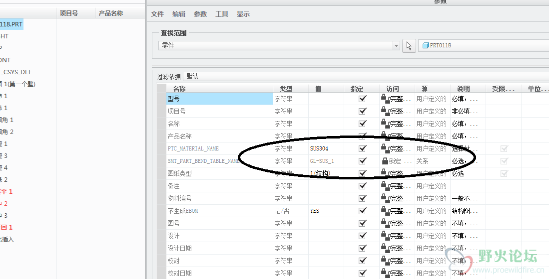

creo参数为什么有些是锁定状态不能修改,
参数设置里折弯因子是灰色的,为什么不能更改??
参数里折弯因子是灰色
参数里折弯因子是灰色

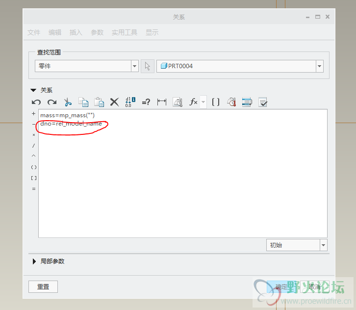

发表于 2018-2-8 15:30 | 显示全部楼层
自定义的参数可以解除锁定和删除,如果是关系锁定的是无法删除或者修改的,先删除关系就可以随便删除参数了

 楼主| 发表于 2018-2-8 16:53 | 显示全部楼层
关系怎么删除
3193
3619
发表于 2018-2-9 09:07 | 显示全部楼层
直接找到关系式,删除就可以了!

发表于 2019-7-26 11:29 | 显示全部楼层
关闭软件,记事本打开"X:\Program Files\PTC\Creo 6.0.1.0\Common Files\text\config.pro",添加allow_create_pdm_param yes,保存,重新打开CREO,就可以编辑了参数了,希望能帮到你

发表于 2020-12-14 12:53 | 显示全部楼层
6#  加入了,不过还是不行,还是灰色的,在参数里不让修改,
因为我选的折弯表,但这些项不让修改,折弯内角不会变。固定死的
