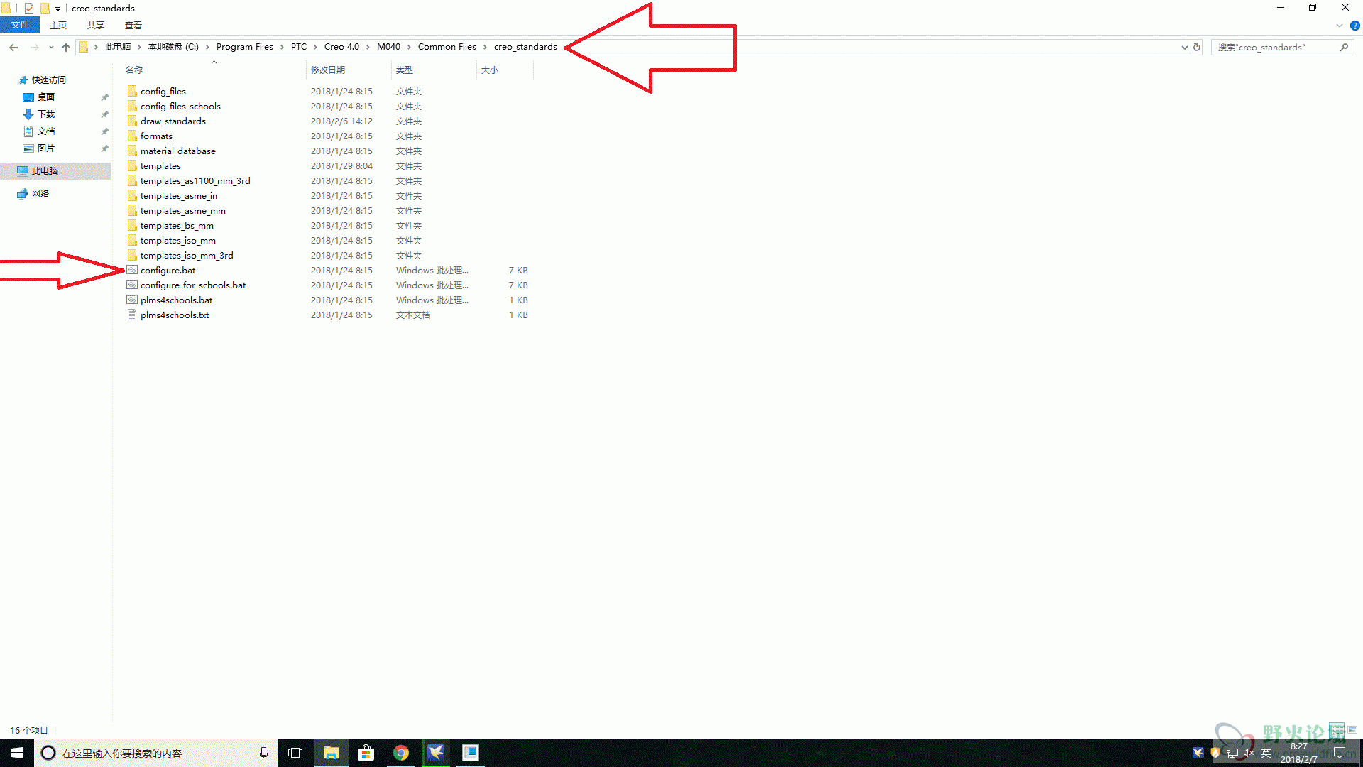

发表于 2018-2-7 08:33 | 显示全部楼层 |阅读模式
   对于creo模板设置、让一些朋友很头疼、经常有人问怎么弄、怎么设置。有一些朋友是拷贝别人的配置、但是呢、别人的配置终归是别人的。而且换了一台电脑得重新拷贝、我这里最近学习了一种方法、待我细细说来----方法其实野火老大说过、不过对操作中有一些问题补充说明。首先我们需要找到图中的文件位置。我的是默认安装、具体个人有所区别。

 楼主| 发表于 2018-2-7 08:40 | 显示全部楼层
选中configure.bat管理员运行、选5 公制第一视角?然后呢?出现我截图的情况了。复制失败、估计很多朋友就放弃了、以为这方法不行、这里我说一下失败原因。这是由于权限问题、被系统和杀毒软件限制了、如果能让你这么复制、如果病毒也这么来咋的了、对不。

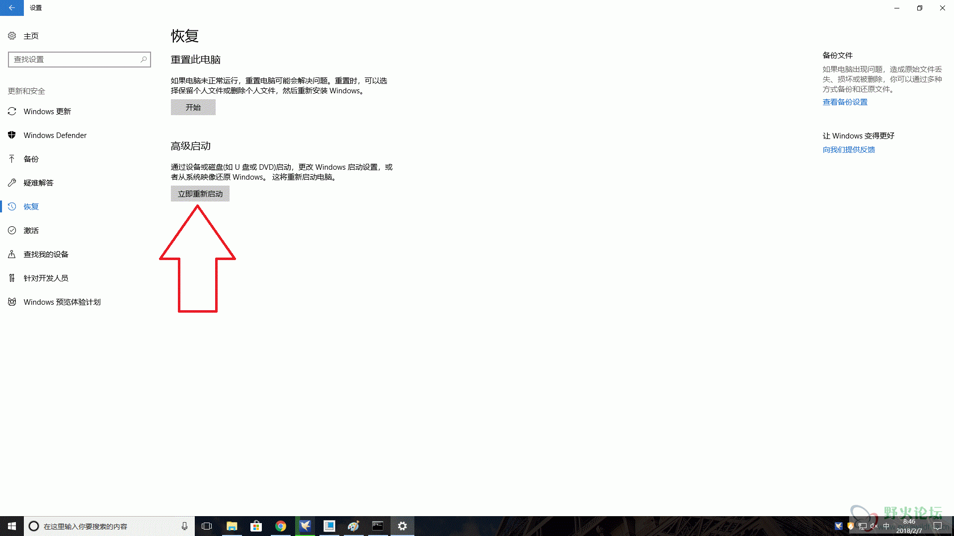

 楼主| 发表于 2018-2-7 08:46 | 显示全部楼层
怎么办呢?进电脑安全模式、像win7一般是开机瞬间猛按F8或者其他键、具体机型有差别、需自己摸索、我很多年没用win7了。
win10的在下图位置进去-点击电脑会重启。 无标题.gif 链接里说了win10怎么进入安全模式https://jingyan.baidu.com/article/f3ad7d0f32c55809c3345b8d.html

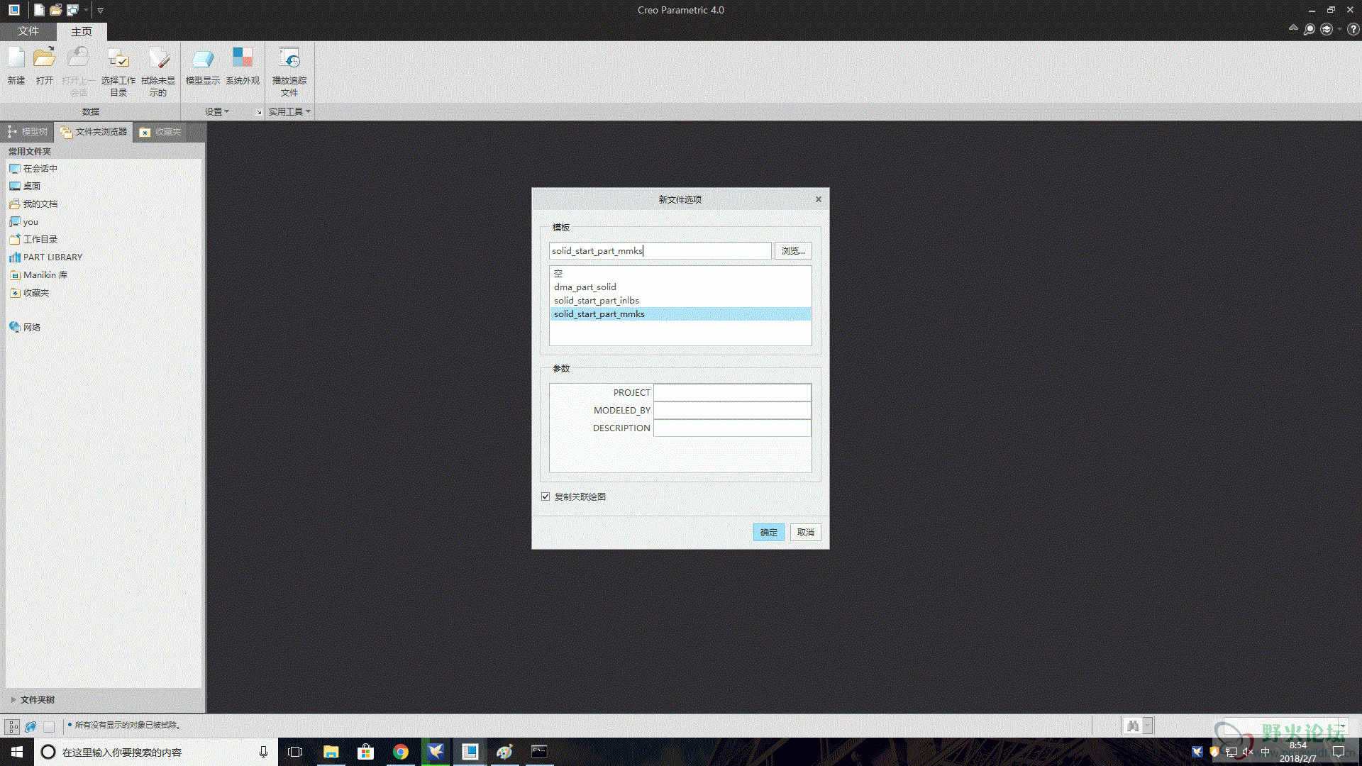

 楼主| 发表于 2018-2-7 08:54 | 显示全部楼层

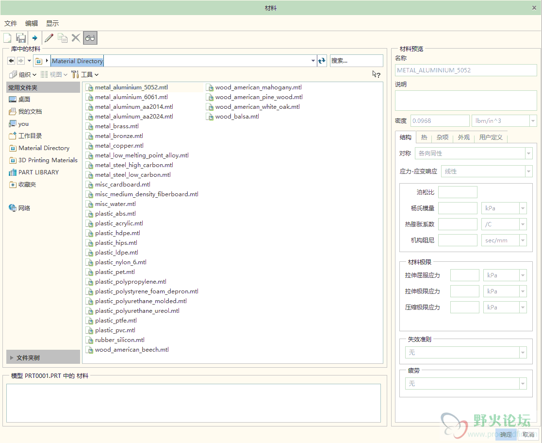

      找到CREO快捷方式、运行、新建模板、选项会变成如图选项。以后我们画图就选第三个solid_start_part_mmks
655
877

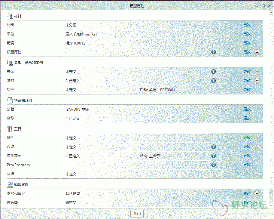

 楼主| 发表于 2018-2-7 09:00 | 显示全部楼层

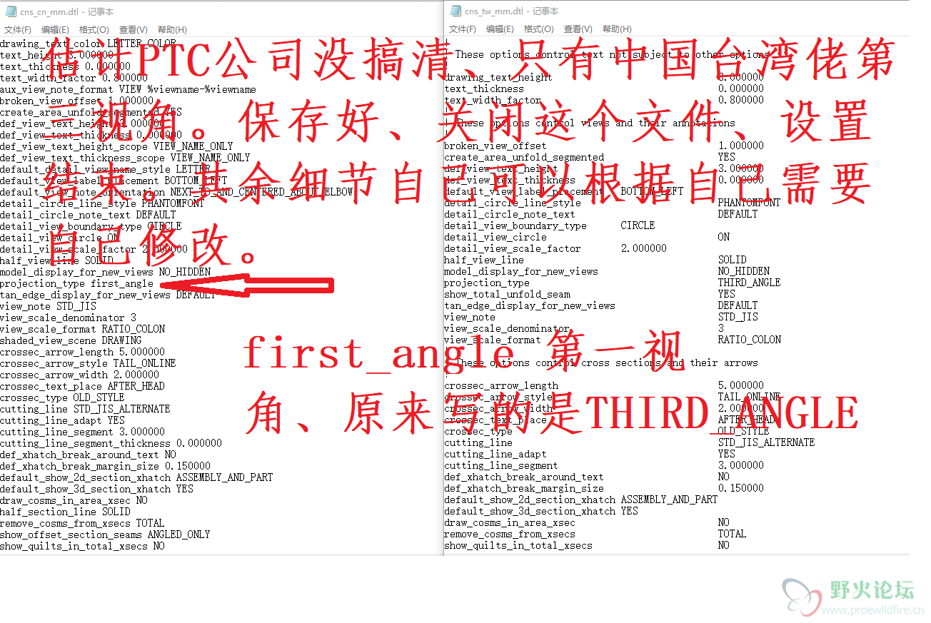

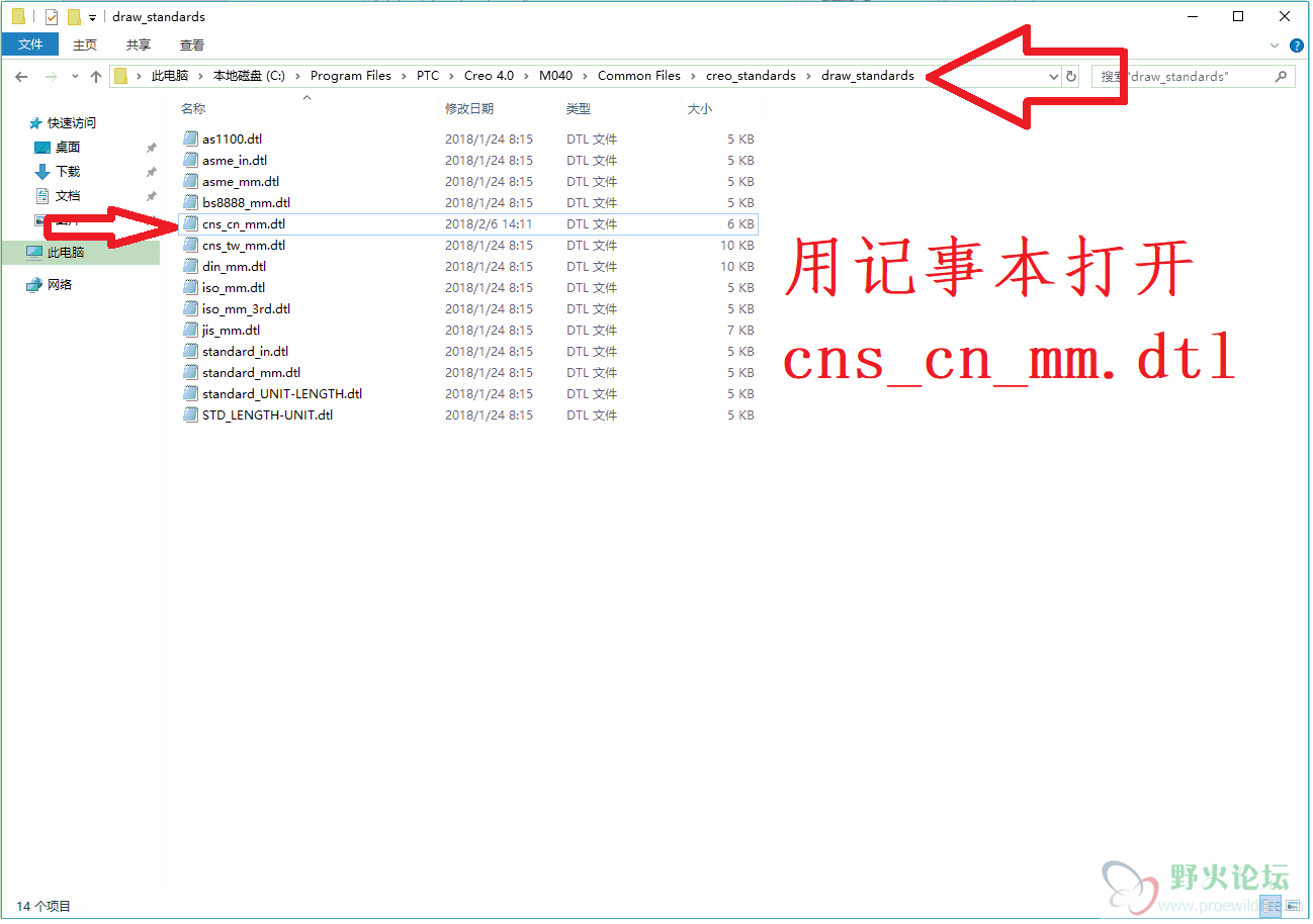

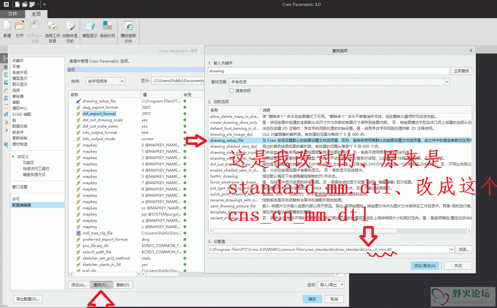

 楼主| 发表于 2018-2-7 09:08 | 显示全部楼层
     接下来修改绘图设置 无标题.gif 1.gif 222.png 教程完毕。
