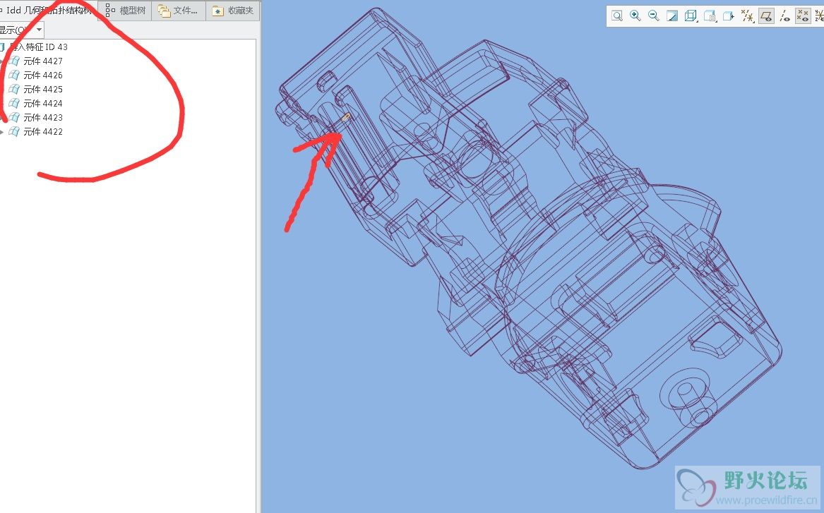

    实体化不了,IDD里面线都是紫色的,没什么可补得,麻烦大神帮忙看下,告诉下情况,谢谢

 楼主| 发表于 2018-2-7 07:51 | 显示全部楼层
<IMG src="file:///C:\Users\Administrator.USER-20170426VH\AppData\Roaming\feiq\RichOle\2184069873.bmp">,打开线宽显示模式,都是紫色,就是实体化不了,怎么解决,如果还有破面的话怎么找出来

发表于 2018-2-7 08:18 | 显示全部楼层
没破面呀?打开就是好的

发表于 2018-2-7 08:39 | 显示全部楼层
调整下精度

发表于 2018-2-7 08:41 | 显示全部楼层
水是流动的冰 发表于 2018-2-7 08:39
用的是哪个版本的CREO
CREO 4.0 M040 我的打开自动进行G2修补
