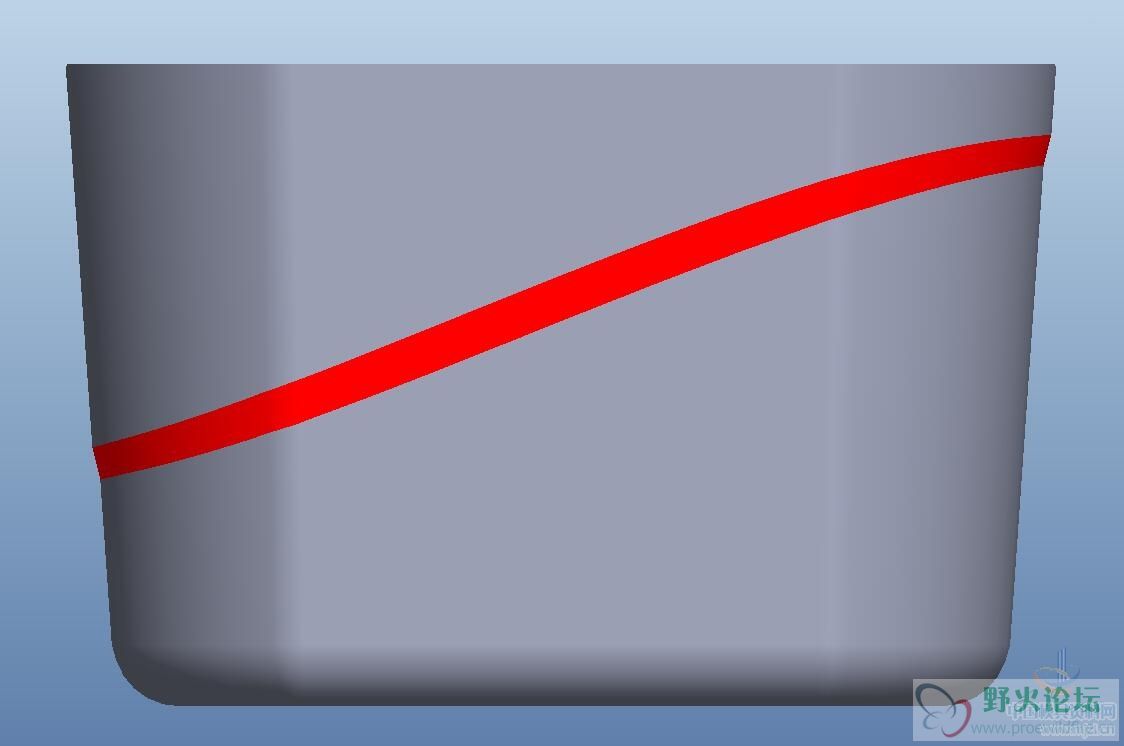

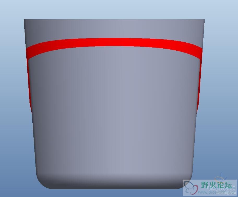

发表于 2018-2-6 15:55 | 显示全部楼层 |阅读模式
悬赏10金钱未解决
图片上是一个桶,中间有一条缠绕面,上下桶身大小错位用这个面连接

发表于 2018-2-6 16:09 | 显示全部楼层
能不能把文件发出来大家参考下

发表于 2018-2-6 16:50 | 显示全部楼层
用扫描命令

发表于 2018-2-7 08:49 | 显示全部楼层
N种办法可以做到,最简单的应该是边界混合。

发表于 2018-3-12 19:37 | 显示全部楼层
边界混合
