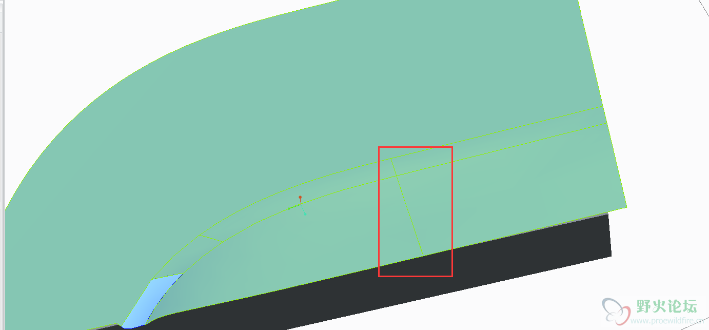

11111.prt.zip (346.6 KB, 下载次数: 16) 我想去掉STP文件的圆角,最后一步怎么合并不了,哪位有时间帮忙看下,谢谢,顺便看下这种类型的零件最佳去圆角方法,有时间帮忙处理下,要步骤,万分感谢

附图上面有破面,修剪后重新补上就可以了
73
发表于 2018-2-5 15:13 | 显示全部楼层
附图上面有破面,修剪后重新补上就可以了
此位置有破面
此位置有破面

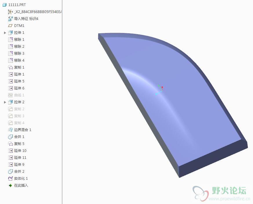

给你改好了,如图。
11111.prt.rar
145.46 KB, 下载次数: 4
售价: 1 金钱  [记录]

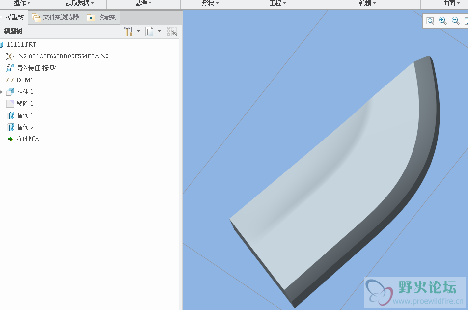

9527
11111-9527.prt.rar
215.62 KB, 下载次数: 8
