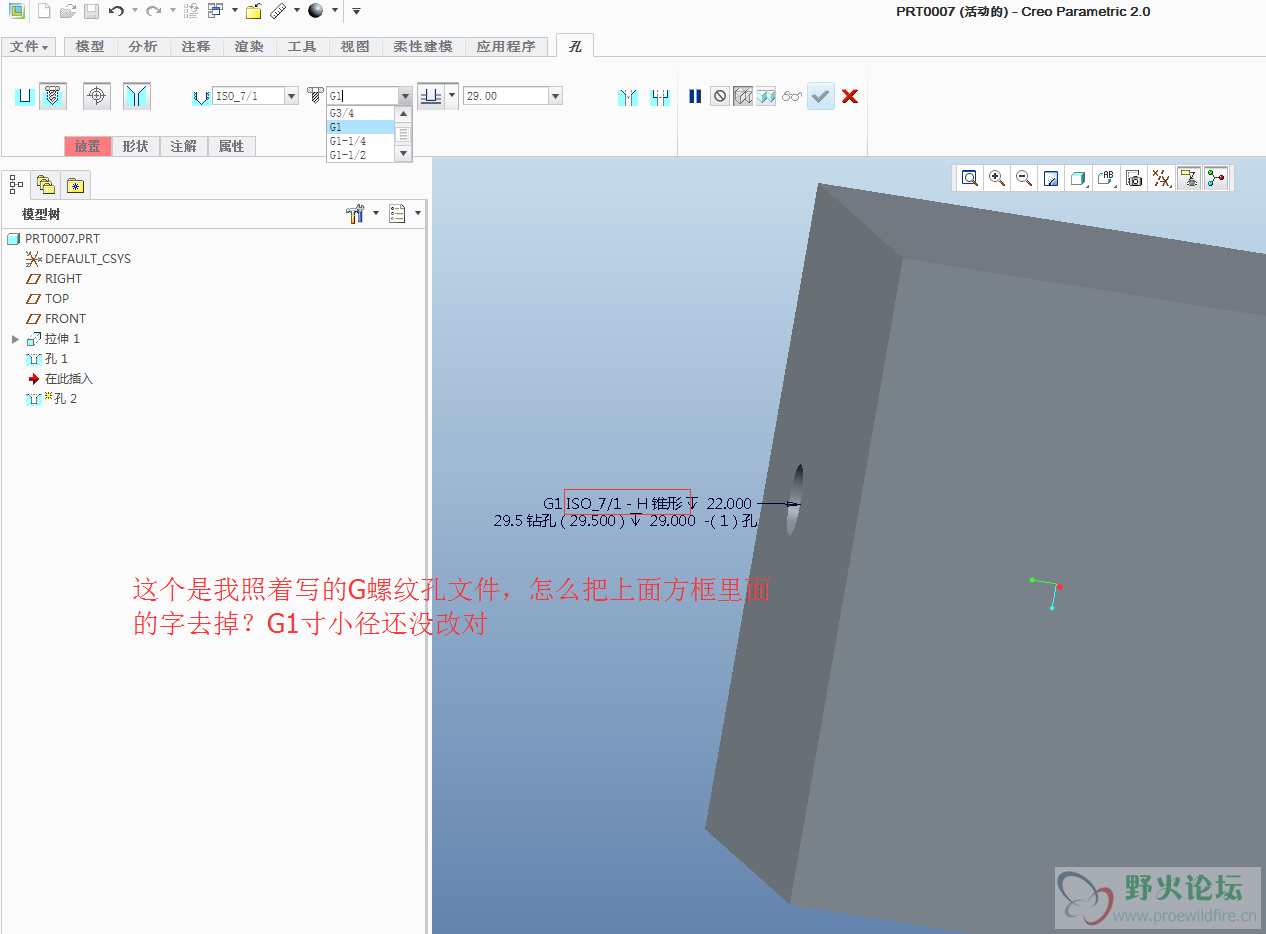

[求助] Creo2.0 G螺纹打孔和孔文件配置问题

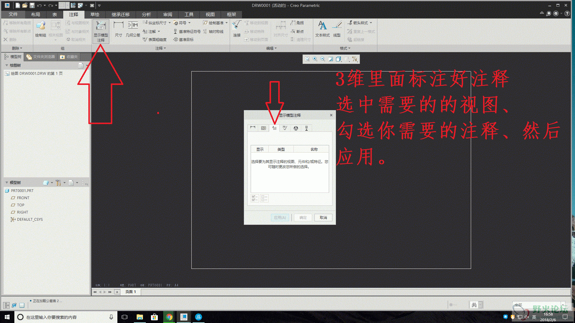

aslol 发表于 2018-2-6 12:58
一般人都是选你那个模版、因为好多人不会设置、要么就是拷的别人模版。我发现的区别主要有、你那个测量 ...
上面孔注释多余的能去掉吗

发表于 2018-2-6 14:36 | 显示全部楼层
yuands 发表于 2018-2-6 14:20
上面孔注释多余的能去掉吗
点注释选项、去掉钩
 楼主| 发表于 2018-2-6 16:26 | 显示全部楼层
aslol 发表于 2018-2-6 14:36
点注释选项、去掉钩
还有一个问题请教一下,见下面附图
 楼主| 发表于 2018-2-6 16:27 | 显示全部楼层
见图上说明

发表于 2018-2-6 16:59 | 显示全部楼层
标注样式需要自定义标准孔注释格式  百度关键字    自定义标准孔注释格式  其他网站有教程 不方便写链接
