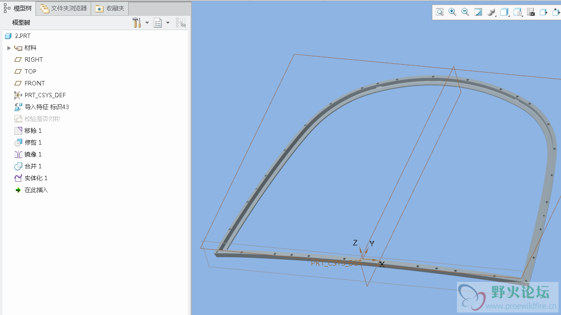

https://pan.baidu.com/s/1pMFFhuN         破面修补,请高手帮忙    麻烦把思路也写一下

第一个最简单,直接进IDD,把破的那里的单侧边全选上点关闭. 第二个懒的烦,对称的直接切一半再镜像合并实体化
974
173
1761
发表于 2018-2-4 23:44 | 显示全部楼层

发表于 2018-2-5 09:01 | 显示全部楼层
先进入 inPort datadoctor界面,将视图转换成线框模式,在寻找破面,有黄色的地方就为破面,将破面删除,再用边界混合修复破面,再将新建的面拖进面组里面,再定义间隙,再使用修复指令修复破边。

 楼主| 发表于 2018-2-6 23:24 | 显示全部楼层
第二个懒的烦,对称的直接切一半再镜像合并实体 ...
您好,我把另一半移除后,镜像按钮是灰色的是怎么回事呀?

发表于 2018-2-7 09:12 | 显示全部楼层
https://pan.baidu.com/s/1jJ7HZ1s
你没选中要镜像的面吧?没选中面镜像按钮当然是灰色的

 楼主| 发表于 2018-2-7 18:44 | 显示全部楼层
  补上啦,谢谢
