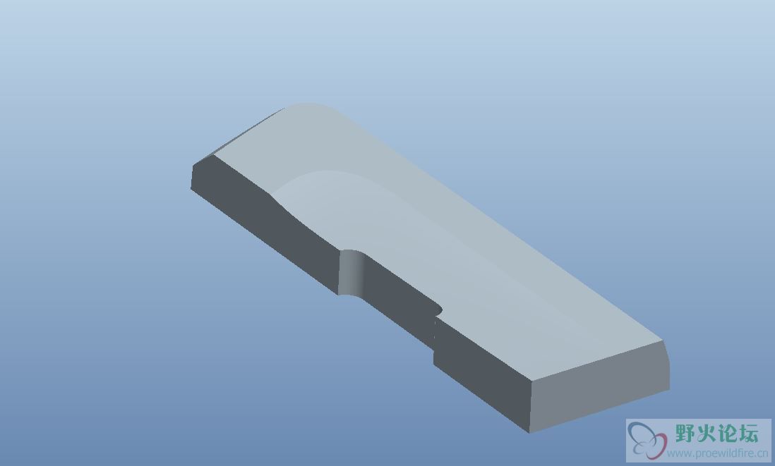

求大神帮忙,要步骤,谢谢!
 楼主| 发表于 2018-2-3 11:01 | 显示全部楼层
去圆角
555.prt.zip (353.4 KB, 下载次数: 10) 求大神帮忙,要步骤,谢谢!

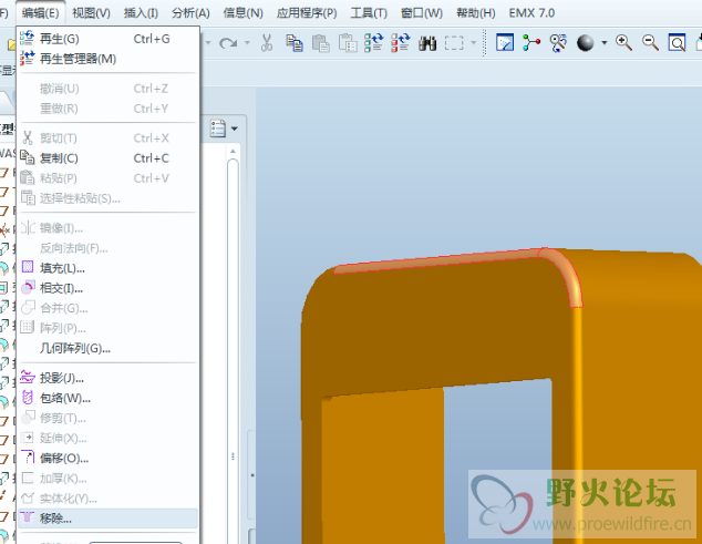

发表于 2018-2-3 15:55 | 显示全部楼层
选择要你要去除的圆角,然后编辑——移除。
