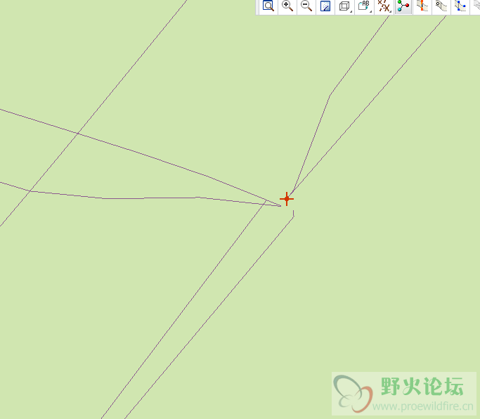

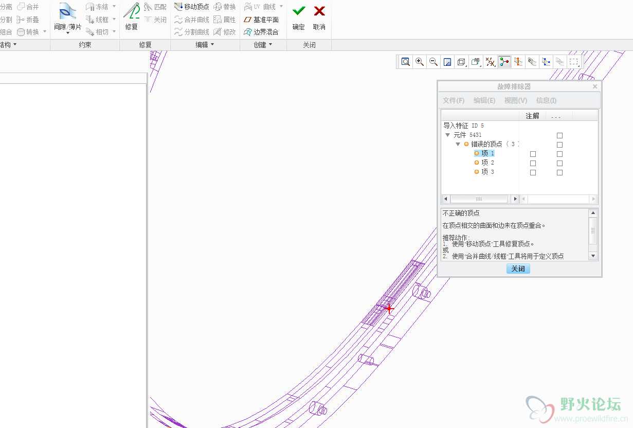

画了半天没画明白,求高手能把具体步骤讲一下吗?  或者留个邮箱,我把图发一下

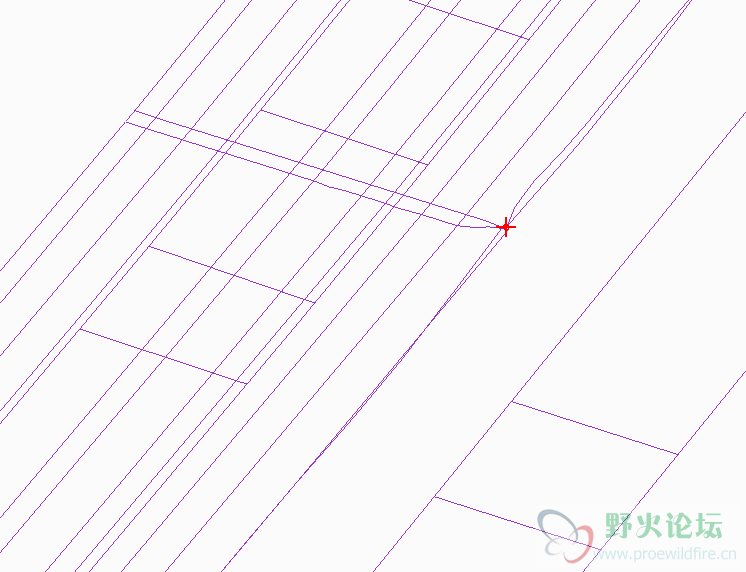

把红点附近的几个面分离出来,然后移动顶顶试试,要不行就删掉一个不好的面,从新做个面然后再移回去试试

有破面,实体化不了,若是小面可采用柔性建模一次性自动修复即可
