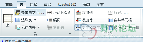

工程图模板格式里面的表格,能像EXCEL表格那样画一根线,将一个表格划成两个小表格吗?

可以,打开format文件夹下你要修改的表格,然后在表中改宽度和增加表格。改完记得保存。

首先谢谢您啊!您说的那样我操作过,按照那样弄的话就是增加整列与整行啦,不能再一个表格内部画一根线使原来的一个单元格变成2个单元格吗?有没有更好的办法啊!

这个是标准的方法,简单的方法就是在草绘中直接加。
