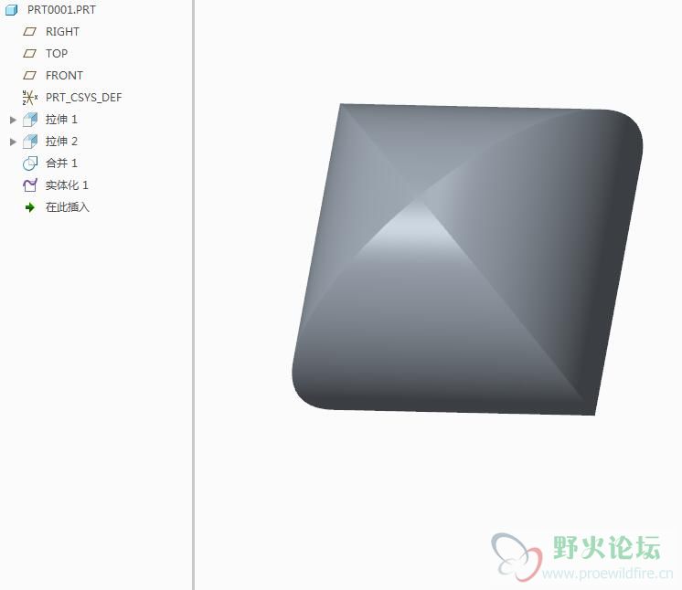

一个有趣的图形,重在看图理解

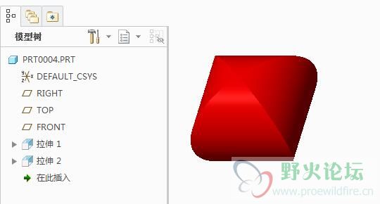

发表于 2018-2-1 17:59 | 显示全部楼层
另一种做法

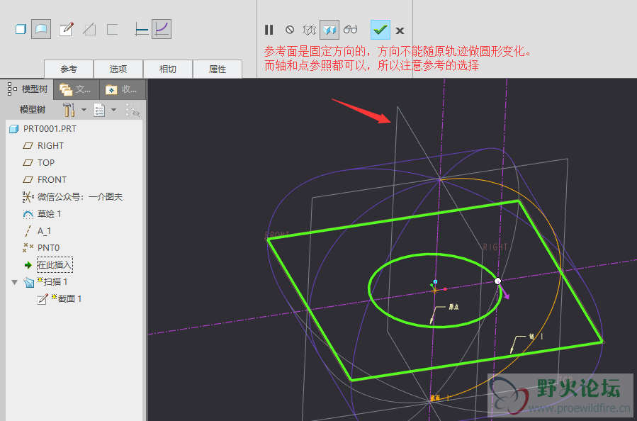

两个拉伸会,扫描扫不出,奇怪了

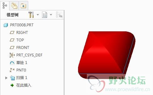

这个是直接拉伸成形的,其实拉伸更直观,也更简单,贴子用扫描只是展示扫描建模的方法以期和朋友们交流学习

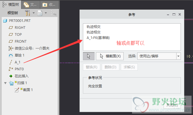

发表于 2018-2-1 22:19 | 显示全部楼层
bangketang 发表于 2018-2-1 18:49
两个拉伸会,扫描扫不出,奇怪了
扫描截面的草绘参考注意下。
扫描的原点轨迹是圆形,参照选点或轴都可以,方向会随着原轨迹变化而变化
不能选参考平面,因为面的方向是固定的,因为这个参照面不会随着元轨迹变化而改变旋转方向。

 楼主| 发表于 2018-2-2 00:18 | 显示全部楼层
我电脑不能直接回复网友,所以在此回复感谢8#网友的配图解释,这个解释非常精准,谢谢了
