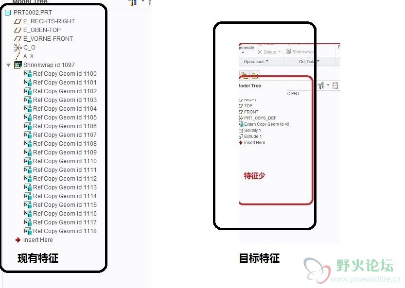

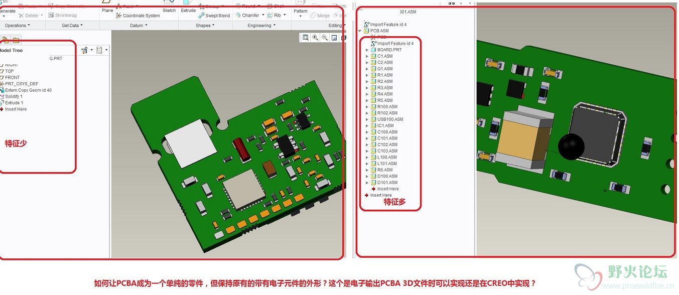

请各位大大帮忙解释,如何实现图片中的要求?

在打开stp的时候用零件的方式,不要用组件的方式?

新建一个空白零件,激活 , 再使用 收缩包络  收集所有外表面

 楼主| 发表于 2018-2-1 15:19 | 显示全部楼层
这是试过,打开是空白的.啥也没有

 楼主| 发表于 2018-2-1 15:57 | 显示全部楼层
一个收缩包络能收集那么多外表面吗,可能是组件中的其它所有元件...我尝试了,不行.这样做是为了是这个组件变成一个零件,不用占那么多空间资源.
我想是不是版本的问题,我用的是CREO2.0...

 楼主| 发表于 2018-2-1 17:05 | 显示全部楼层
lwh830712 发表于 2018-2-1 15:57
一个收缩包络能收集那么多外表面吗,可能是组件中的其它所有元件...我尝试了,不行.这样做是为了是这 ...
收缩包络可以实现,如附件.我一直想着目标特征是如何实现的,刚才测试失败是没有用收缩包络的方法.

 楼主| 发表于 2018-2-2 10:11 | 显示全部楼层
rwc 发表于 2018-2-2 08:23
能把文档发上来我们试一试吗?应该能 成
你自己随便找个组件,零件较多的.然后建立一个新零件,尝试让他拥有所有组件的外形即可.由于单位制度要求,我不可以上传3D文件.
