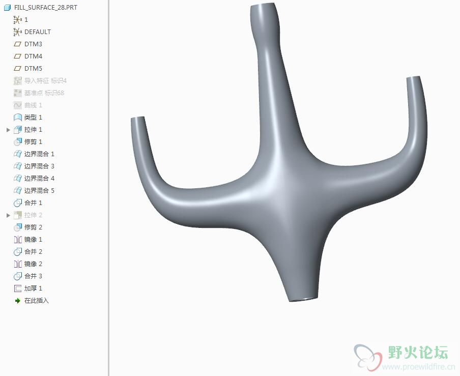

在论坛上下了三叉戟曲面练习文件,我做出的曲面质量不是很好,请问大神是怎么建模的?   文件是CROE3.0版本

这个挺简单的,就是拆面。看你这步骤太多了,感觉很复杂

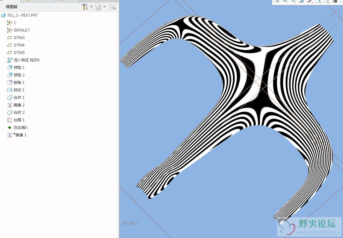

八边面不可取....

谢谢分享,看这斑马线挺不错,可惜我是3.0的看不了文件

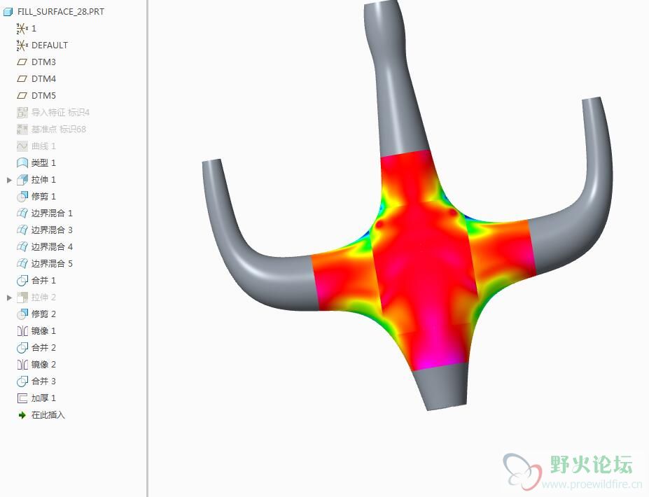

中间曲面若能用四分之一做,步骤会少点。
