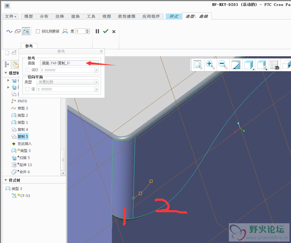

在creo3.0版本中,用造型命令,在曲面上绘制曲线,为啥这里的曲面只能选择一个面片,而不能多选,我想在多个曲面片上创建曲线?有啥法子么?哪位大神指教下么?

先合并曲面,再画线试试

单独的把实体表面的这两个曲面复制出来,再进行合并;不管用,选的时候还是只选择其中一个曲面?!!

合并之后选择投影,然后草绘曲线即可。

你做曲面之前,先把你的1和2两条线复制逼近成一整条线再做曲面。

按住ctrl应该可以的。
