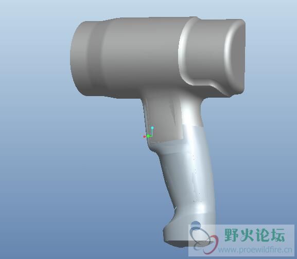

请帮忙看这个面怎么补?

这个太破了吧!
 楼主| 发表于 2018-1-31 16:57 | 显示全部楼层
,能补啥样就啥样吧,让我学学

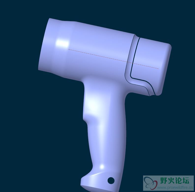

发个prt文件吧,你发个IGS连基准面都没有太耗费时间了。

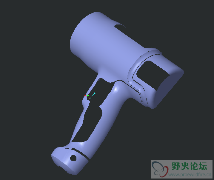

当你打开时,会发现什么都没有 把在此插入箭头拉到最底你会看到补面的模行树步骤!
补面
补面
0000000.prt.zip
470.35 KB, 下载次数: 39
补面3D图
333
348

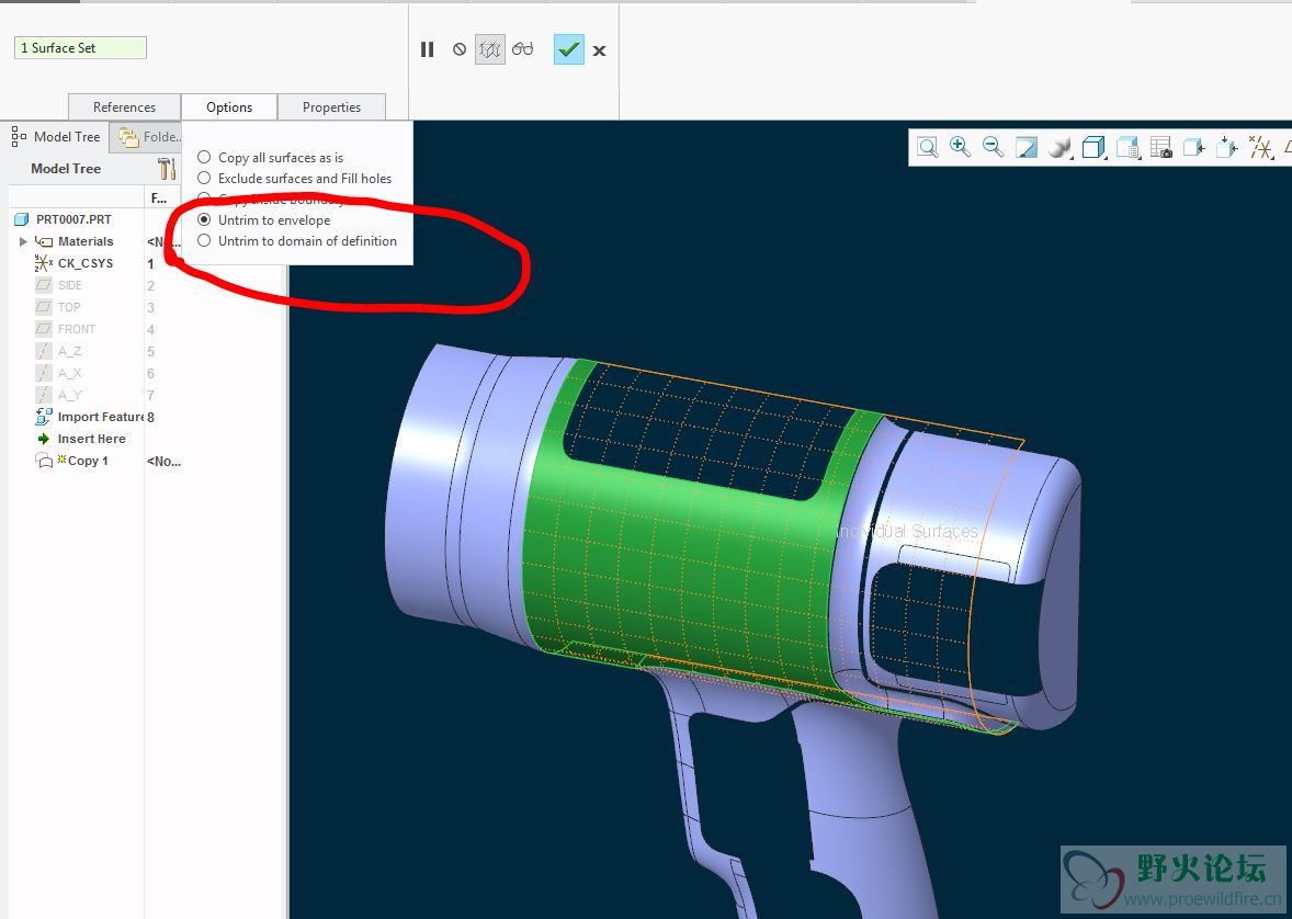

发表于 2018-2-1 10:49 | 显示全部楼层
无非是复制,去除修剪,还原面.
或者是移除面中的环.
其他无法还原的,就造型补.
