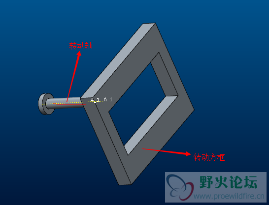

如图示要那个方框在A_1轴上面转动
如图示如何简单的做一个刚体定轴转动
如图示如何简单的做一个刚体定轴转动

是组件么? 如果是,那把螺栓作为主体固定好,方框作为子体圆柱或销钉连接,连接后,在旋转轴那里设定一下旋转角度,就OK了

设置销钉连接,矩形与原柱对应的地方做个轴线

在转动方框上建立根轴,再用销钉连接装配下就行

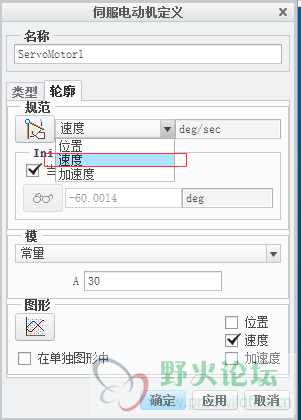

研究了一下。我把那个转动的伺服电机的设置由常数变成速度就可以了。
多谢各位指点。
