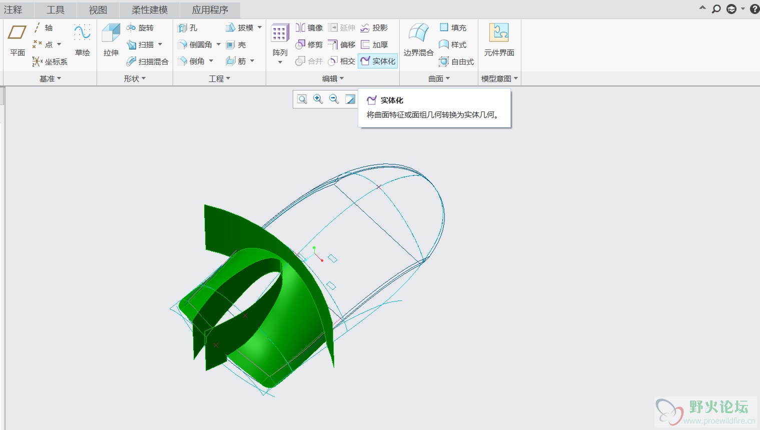

在基础模型里是可以实体化的,合并继承之后就不行了,求大佬帮帮忙啊
 楼主| 发表于 2018-1-30 12:27 | 显示全部楼层
如图所示

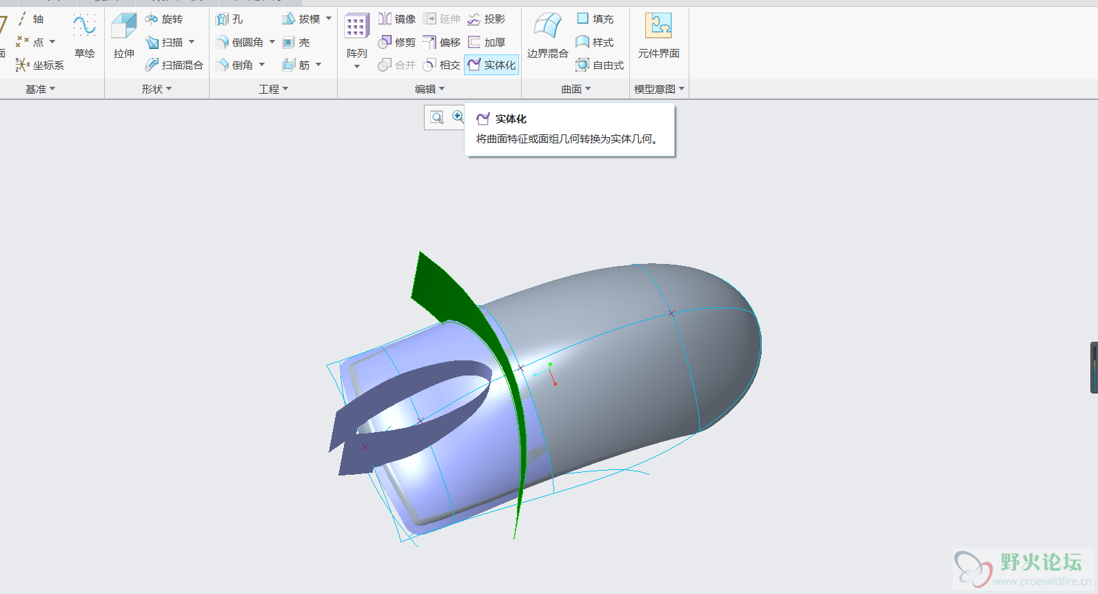

发表于 2018-1-30 12:51 | 显示全部楼层
合并继承进来的曲面,
对其进行复制粘贴,
对新成的曲面实体化,继承的特征可以隐藏掉。
试一试。

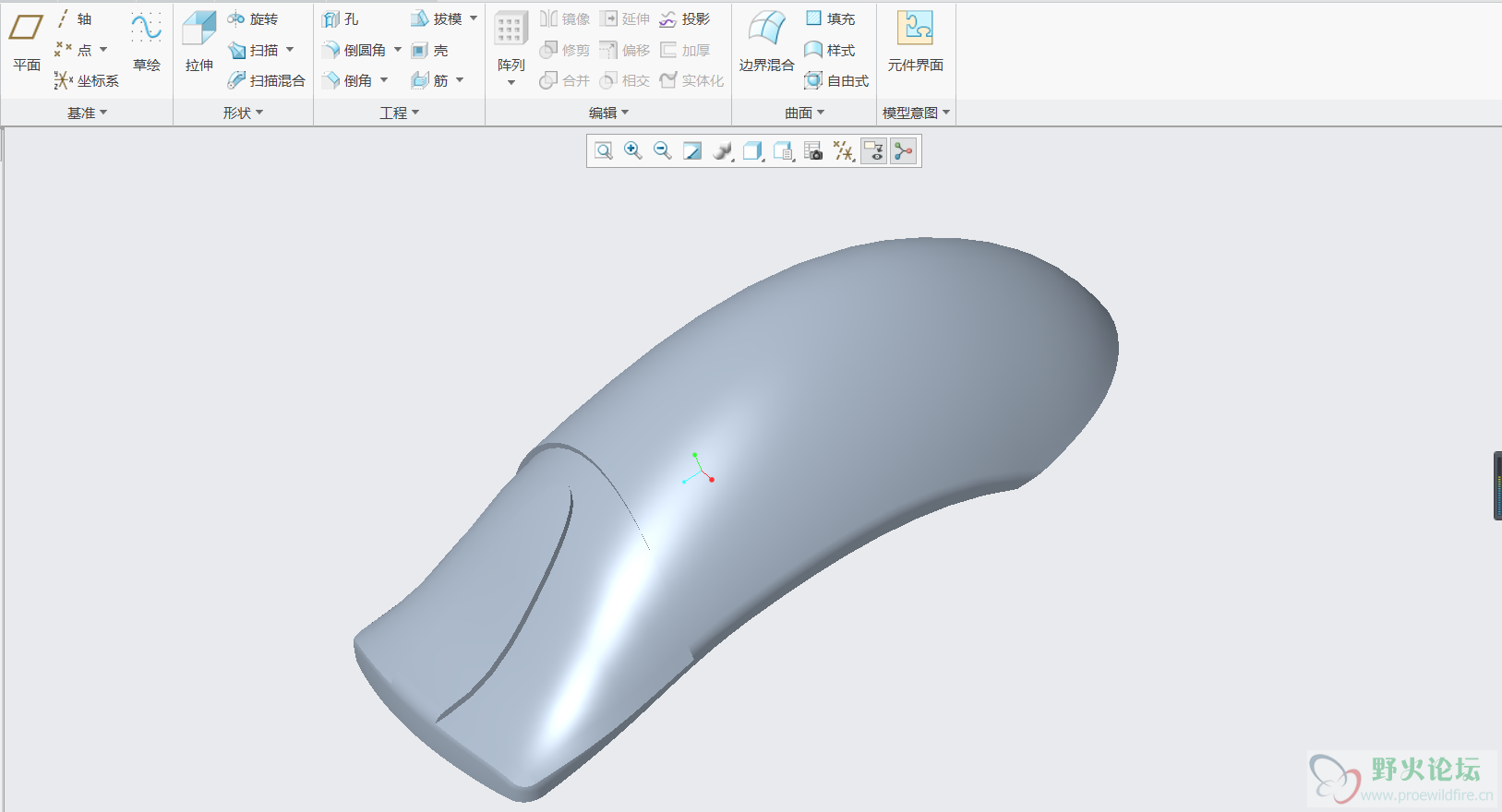

 楼主| 发表于 2018-1-30 13:14 | 显示全部楼层
liurunxing 发表于 2018-1-30 12:51
合并继承进来的曲面,
对其进行复制粘贴,
还是不行,可以实体化了,但是会特征生成失败
不过我做出来了,只要改为线框然后把合并好的曲面整个选中就可以了,谢谢了
 楼主| 发表于 2018-1-30 13:18 | 显示全部楼层
接楼上的图
 楼主| 发表于 2018-1-30 13:24 | 显示全部楼层
接楼上的图
发表于 2018-3-14 11:06 | 显示全部楼层
有破面 或者实体化的曲面不够大  没有完全在实体外
