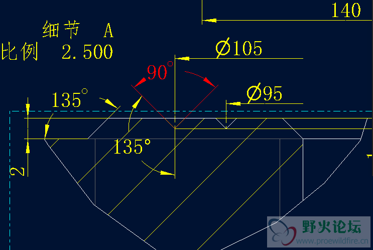

大家好  我想问CREO4.0中如何进行半标注?就是图中直径95 和 105这两个尺寸   我想达到图中的标注效果。这张图我是采用把右边箭头改成无  拭除右边尺寸界限的方式来达到这个效果的。 感觉这个方法不太正规,有没有其他办法的?

你这个环形槽有些像法兰密封面的水线槽,局部放大视图,没问题的。至少我是能理解,90°下面的135°有些多余,你拉了中心线

1.先要让中心线显示出来(剖面区域要包含中心线,显示区域没关系,标注好后可以重新调整的)
2.点击“标注边界”“中心线”“标注边界”,这样就会出来半标注了(我的creo2.0 可以)

谢谢指导!我试试  如果剖面区域不含中心线还有其他办法吗?
