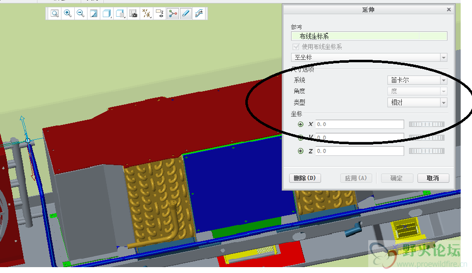

creo画管道的时候如何画有角度的呢,为什么画的时候角度那项是灰色的??

坐标系类型改一下看看

更改角度 可以双击你画好的管线,更改到管线提前定好的角度

在你贴图上就可以改呀,坐标系的概念你可以百度搜索下,另外笛卡尔你输入坐标值也可以产生角度的

嗯,会了,球坐标比较好用
