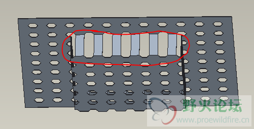

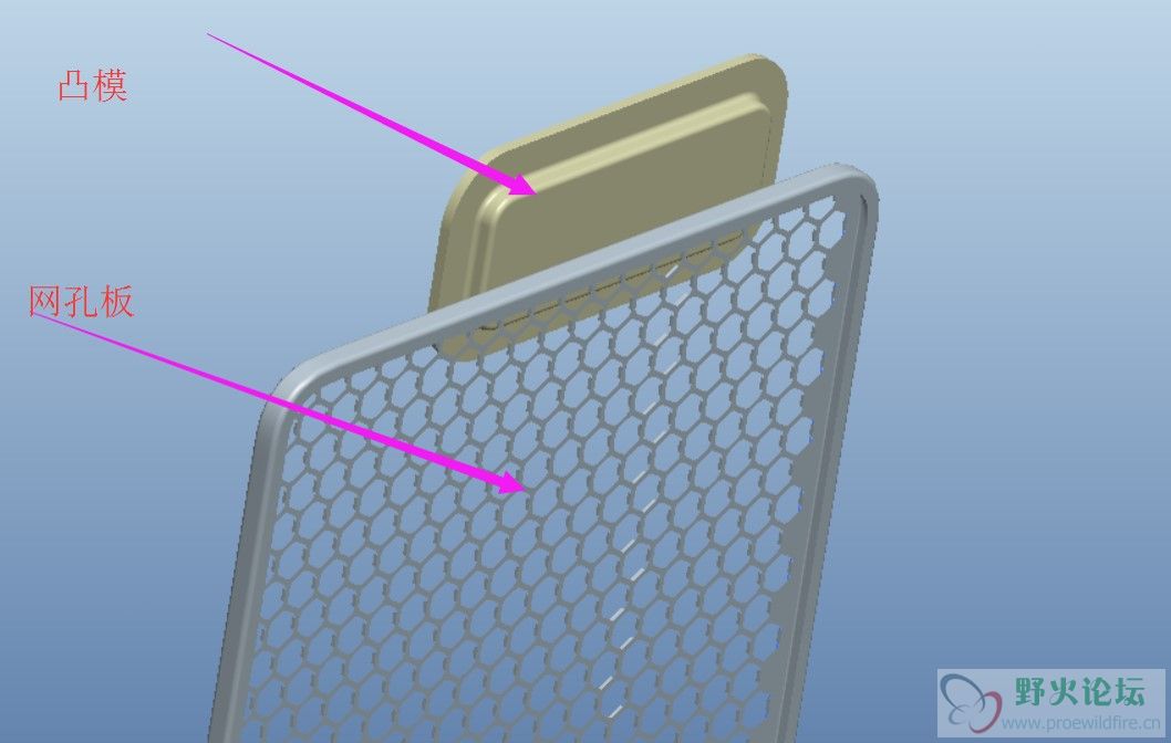

    各位大神,小弟想在钣金材质的网孔板上冲个长方形的凹坑,凸模工具一直失败,是否有更好的办法,请教了。板厚1mm凹坑深度4.5mm。我用的是PROE5.0.

发表于 2018-1-30 08:26 | 显示全部楼层
如果装配没问题,应该是凸模高度过高...

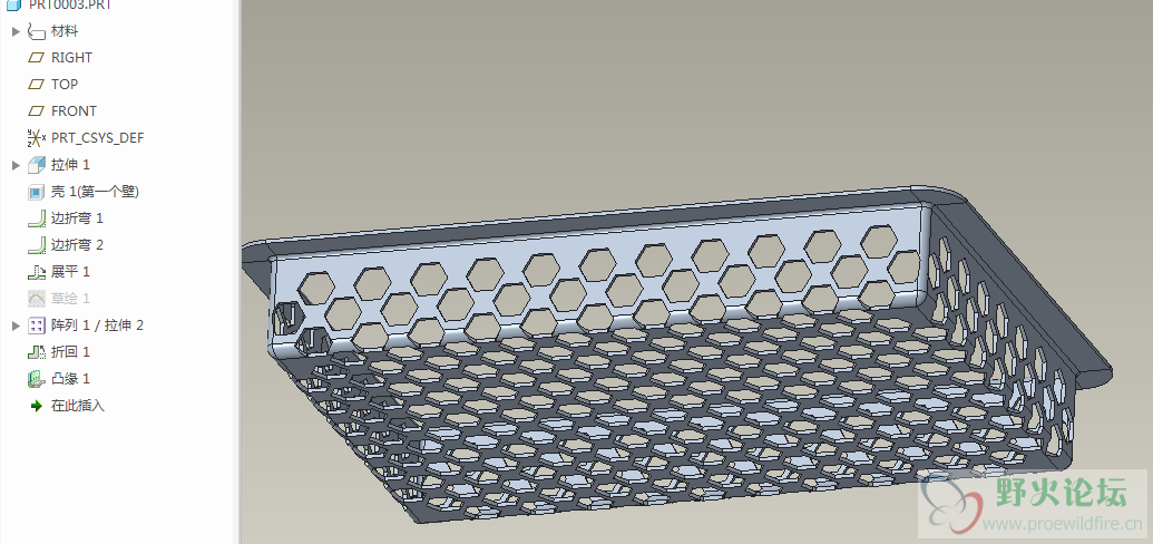

发表于 2018-1-30 08:48 | 显示全部楼层
把模型发上来看看,肯定不是凸模高的问题,CREO不管凸模高度的!很可能是冲孔位置的BUG!

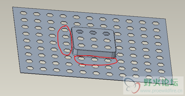

发表于 2018-1-30 09:29 | 显示全部楼层
用凸模成型必须绕开整列孔才行,否则会失败,显然不是需要的,用曲面成型,出来的效果应该不是想要的,这个看来要想办法用其他方法了!
凸模成型
凸模成型
曲面成型
曲面成型

 楼主| 发表于 2018-2-5 11:00 | 显示全部楼层
futurism 发表于 2018-1-31 17:16
这个效果,实际生产应该不行!
谢谢回复,我最终也是这样的做的,之所以失败没弄明白根本原因,我只是把凸模的拔模改大了,就可以了。实际生产不行是因为太深了吗?还请赐教
