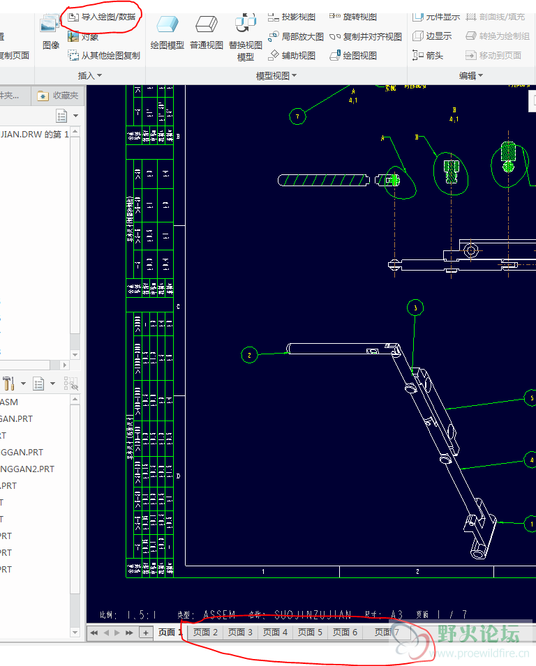

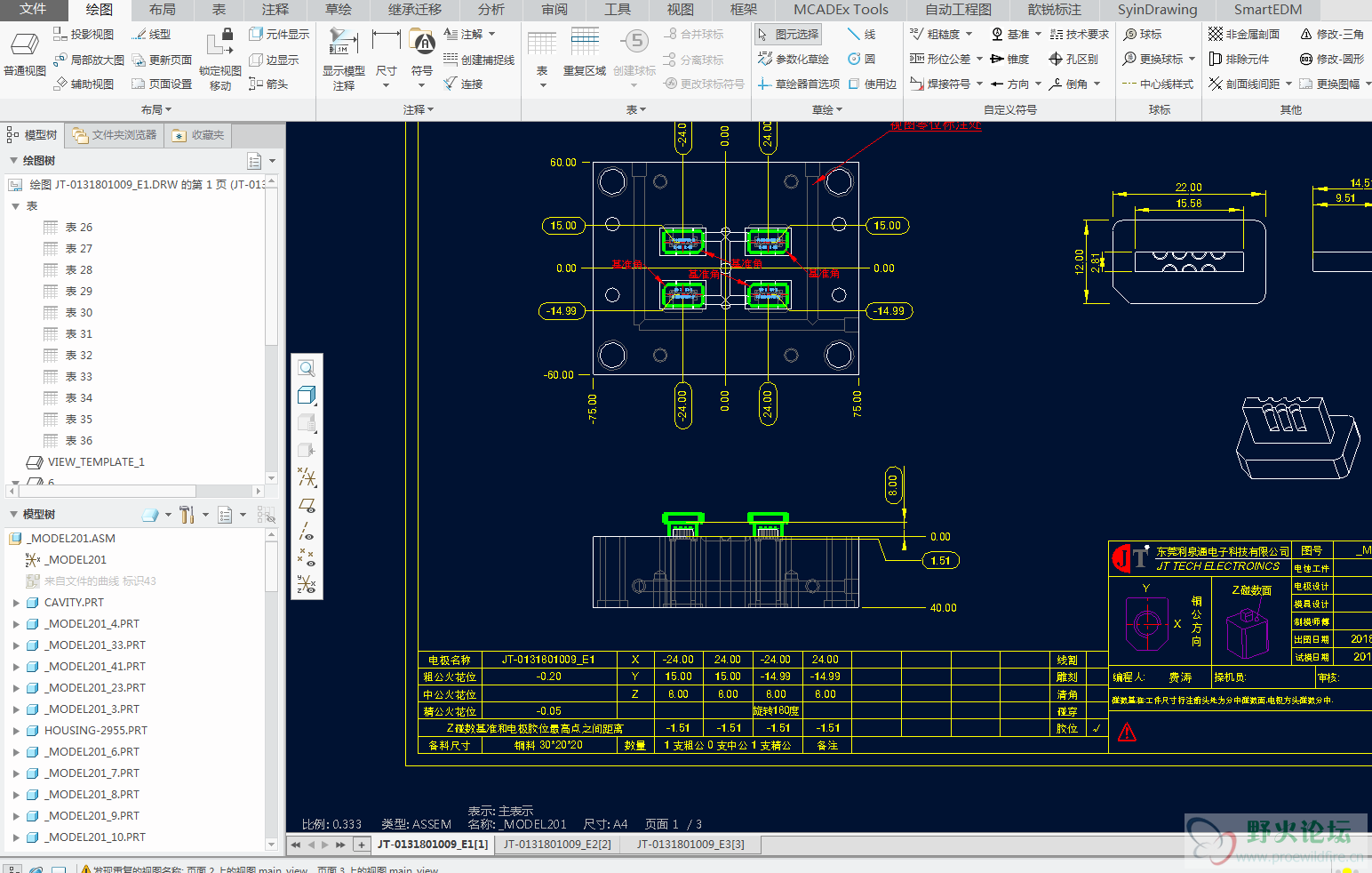

     通常将组件内所有零件创建工程图时,使用某些外挂(如MT)可以一键创建所有零件的工程图(包括组件),此时每个零件都单独一个工程图文件,在使用SmartEDM这个拆电极外挂时,发现这个外挂可以将所有工程图合并到一个工程图文件中,以多页面形式显示,个人比较喜欢这种单一工程图文件包含多个零件工程图页面的方式,特别我是做模具设计,如果所有散件图能在一个工程图文件中,也便于查看不需要打开那么多散件工程图,当然个人习惯问题,现在想求助这种单一工程图文件如何自定义实现比较自动的将组件内所有零件的工程图放在一个工程图文件中以多页面的形式显示?谢谢!
图一:是用插件SmartEDM实现的单一工程图文件包含多个页面(这个需要怎么配置能得到这样的效果,求助)

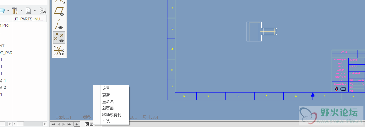

图二:手动在单一工程图文件中增加页面的方法,如何实现自动创建所有组件内的零件工程图在一个工程图文件中?

这个不知道如何设置才能自动导入,我是一个个导入的!

我的方法也是二楼的,建好组件的工程图后在新建单个零件的工程图,单独零件的可以不存盘,导入组件工程图后(内存里就没有这个零件的工程图了)记得重命名页面名称(好定位零件。这样做可以避免标题栏混乱,也减少文档数量),后面就单独存组件的工程图(里面也就自动保存零件的工程图了),唯一不好的就是,单个零件的工程图不能被另外的组件工程图引用了,这样做出来的图纸集导出DWG或者打印都很方便
