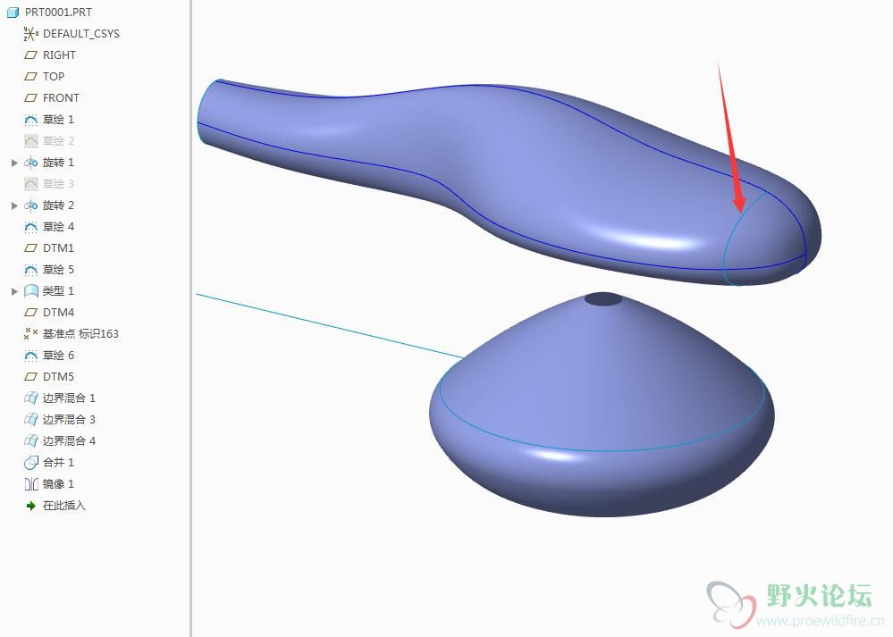

各位大侠,求指教
prt0001.prt.rar
88.81 KB, 下载次数: 12
262
373
发表于 2018-1-29 16:31 | 显示全部楼层
中间加一条曲线在分开做边界混合就可以了,如图。

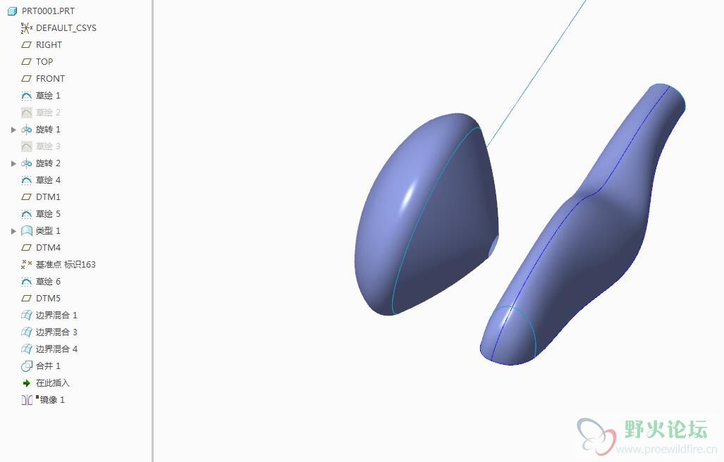

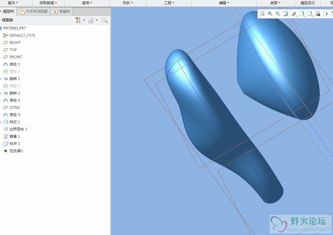

发表于 2018-1-29 16:32 | 显示全部楼层
简单的说,线没作好
prt0001-9527.prt.rar
127 KB, 下载次数: 5

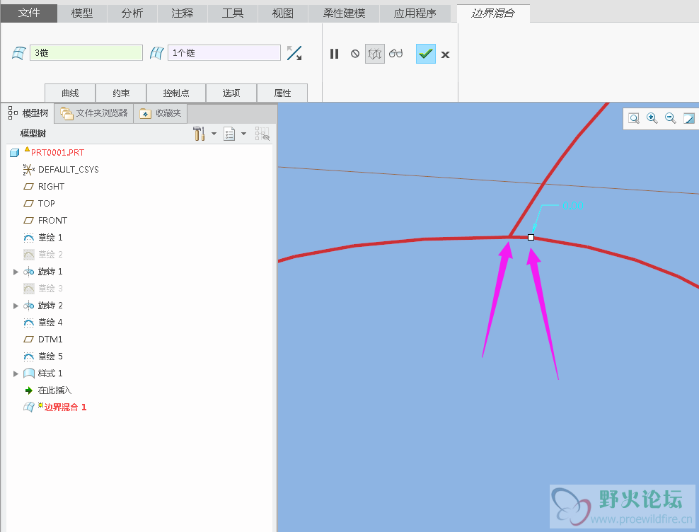

发表于 2018-1-29 17:15 | 显示全部楼层
sxlwz 发表于 2018-1-29 16:48
这个线是什么意思啊大神
你第一方向的三条线,上方你希望是在一个端点重合,但是你实际上作出来的线却不是在一个端点,怎么能成功嘛
你没看我截的图给你看嘛,中间那条线跟另两条平面线端点不重合
