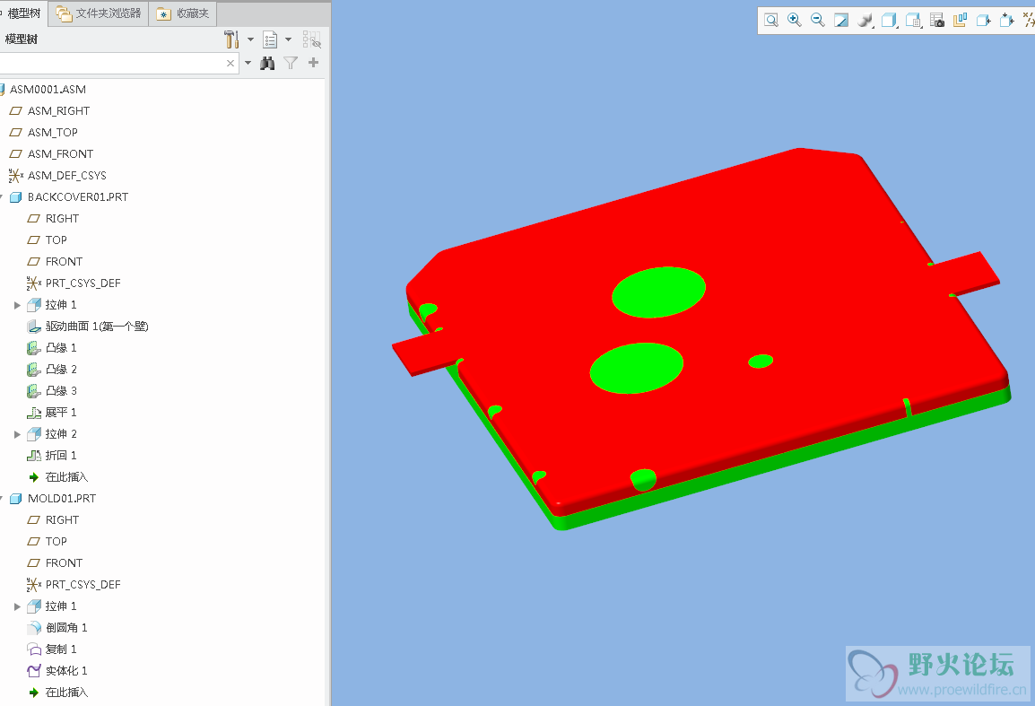

求大神指导,附件中的两个零件如何实现切除相重叠的部分,我尝试了很多次,类似这种 情况都创建失败,非常感谢!

先画好单个零件,再装配。 装配界面貌似不可以切除拉深等操作

复制红色面实体面组,实体化切除

用布尔运算就可以了

谢谢!ASM打不开啊,如何进行面组啊,求操作步骤,谢谢!
我直接选取所有的面合并不成功
