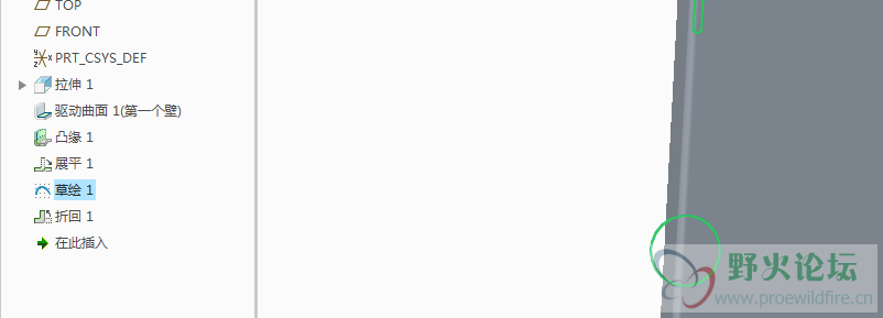

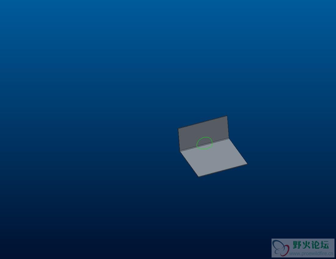

请问钣金件中草绘如何随着折弯平面一起折弯,谢谢!
如图,如何使草绘圆随折弯平面一起弯折……

发表于 2018-2-2 17:30 | 显示全部楼层
可以的,展开后要用投影曲线的方法。直接画上去好象不可以。
