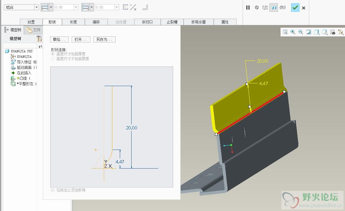

实体转钣金转不了
需要重新作图  新手菜鸟不会做,可以做出S折弯,但是做不出中间的扯裂槽部分
求大神帮忙,做好可以传一个PRT看一下中间操作步骤。
谢谢

发表于 2018-1-27 08:34 | 显示全部楼层
直接点操作下面的转换成钣金,选择一个驱动曲面,直接展开就好了

转换不了啊
故障提示:
当前尝试转换为钣金件的零件厚度不均。
无法确定平面偏移曲面对应。
推荐动作:
修改影响曲面的实体几何并在转换后放置它们。

发表于 2018-1-27 08:45 | 显示全部楼层
jianggaopin 发表于 2018-1-27 08:36
转换不了啊
故障提示:
当前尝试转换为钣金件的零件厚度不均。
我直接就展开了

 楼主| 发表于 2018-1-27 09:16 | 显示全部楼层
谢谢!我刚刚发现真的可以展开。
不知道什么原因,原始文件是CREO2.0的,钣金转换不了
发帖我转换了一下STP格式的,我重新打开STP格式的竟然也可以操作。
想问一下,如果是自己作图的话,中间的S弯那里应该用什么命令呢?

如附件

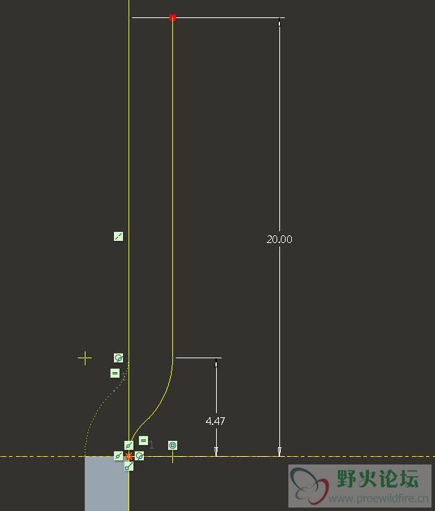

发表于 2018-1-27 09:31 | 显示全部楼层
4.0版本的
法兰里面有个啮(nie)合模块
如果自己草绘按照图形约束条件绘制

谢谢你耐心指导,
你发的这个效果我可以做到,我想做的是怎样做那个折弯处的扯裂槽,后期做的还是做这个特征的时候设置的?
