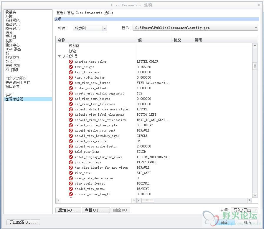

[已解决] 在设置Creo3.0的配置时,显示这样了,很多无效项,会不会影响使用
63
发表于 2018-1-25 15:46 | 显示全部楼层 |阅读模式
暂时还没发现对建模什么的有影响,有解决办法吗?
545
771
发表于 2018-1-25 17:07 | 显示全部楼层
你那个是工程图的配置项,
你弄到CONFIG里面来.当然无效
63
 楼主| 发表于 2018-1-25 17:19 | 显示全部楼层
ylhejie 发表于 2018-1-25 17:07
你那个是工程图的配置项,
你弄到CONFIG里面来.当然无效
哦哦哦,谢谢哈,我不明白这个问题,就是说没啥影响喽
1286
47486
发表于 2018-1-25 21:48 | 显示全部楼层
没影响,但是那是工程图里的设置,你弄错了地方了
63
 楼主| 发表于 2018-1-26 08:35 | 显示全部楼层
谢谢
