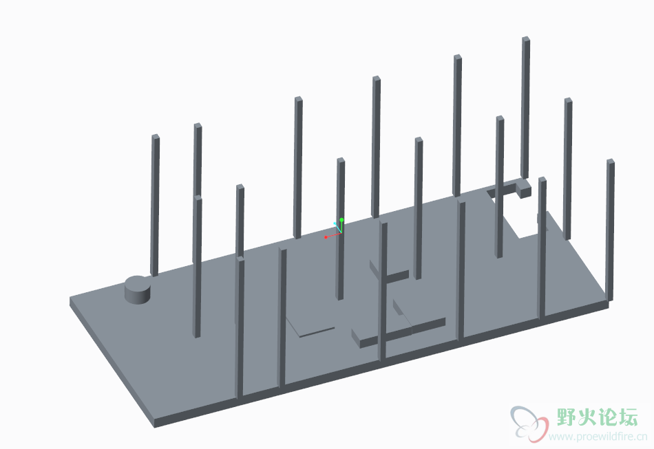

creo3.0 怎样让部分视图中的一些零件不显示
比如这个零件,我希望在俯视图中显示这些柱子,以确定它们的位置,在侧视图中不显示,以免挡住其他的零件。
creo有没有办法可以做到的啊,请大神指点,谢谢!

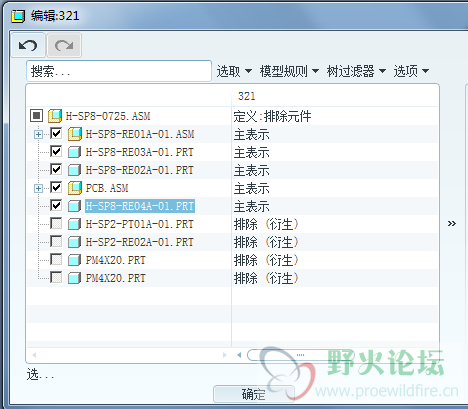

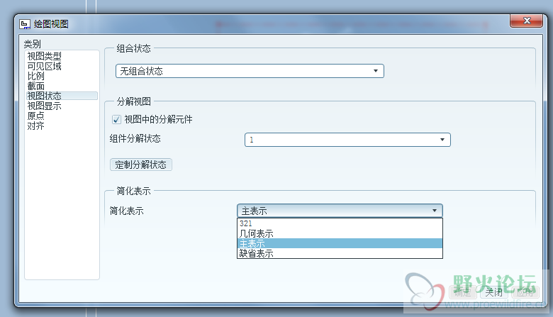

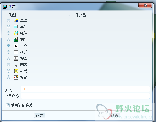

发表于 2018-1-24 17:18 | 显示全部楼层
答案看下面4幅图片,1.总装图中,视图管理器,新建,输入名称。2.把要保留的零件打钩。3.建2d图。4.在2d图弹出的窗口选择你刚才新建的东东。
接下来就是插入视图什么的你应该能懂,

补充一下,5.你可以在绘图视图,视图状态,简化表示中切换什么表示形式,即显示什么零件。
