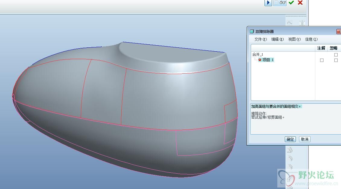

不知道哪里相交了,想整个合并实体化,但一直合并不成功,曲面接触的比较少,请大神指教!

 楼主| 发表于 2018-1-24 15:09 | 显示全部楼层
上了个厕所回来合并好了。。
68
83
 楼主| 发表于 2018-1-24 15:10 | 显示全部楼层
相交的面用选项里的连接单独合并,再一起合并就好了

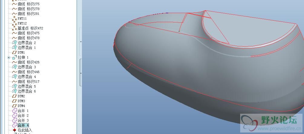

发表于 2018-1-24 15:41 | 显示全部楼层
合并了.

发表于 2018-1-24 16:09 | 显示全部楼层
你这建的面质量不好,曲线都没有约束相切

发表于 2018-1-24 16:57 | 显示全部楼层
这样合并了,也没什么意义啊,不该这样去解决问题的。你可以用现有的曲面,重新抄一个完整的出来。

 楼主| 发表于 2018-1-24 17:43 | 显示全部楼层
zouloveqq88 发表于 2018-1-24 16:09
你这建的面质量不好,曲线都没有约束相切
确实都没有相切,一设置相切就合并不了。。有什么办法解决吗?
238
274
发表于 2018-1-25 11:14 | 显示全部楼层
线要相切,面才能相切 ,点,线,面
