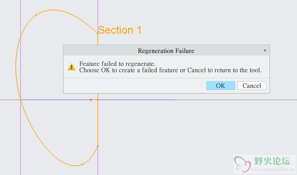

我下載你的模型,開出來還是有問題耶
我開出來還是有問題,如下圖

1,先把中间那条中心线删了.
2,再参考一下坐标系,
3,在坐标系上做一条中心线,
4,再把竖直线约束到新建的中心线上.

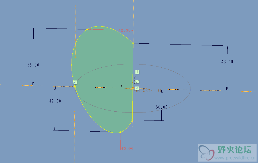

Double-J 发表于 2018-1-25 09:47
請問為何中心線要放在座標上面
因为你的圆心就在坐标系上.
如果不在坐标系上,就要约束好中心线的尺寸.50,
然后再把竖线约束到中心上.
