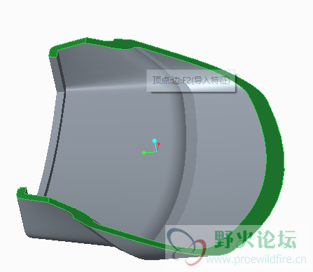

发表于 2018-1-23 09:58 | 显示全部楼层 |阅读模式
   请问各位大神,如何在箱壳的边的内侧上做个0.6宽1.0深的槽口
绿色的面上
绿色的面上

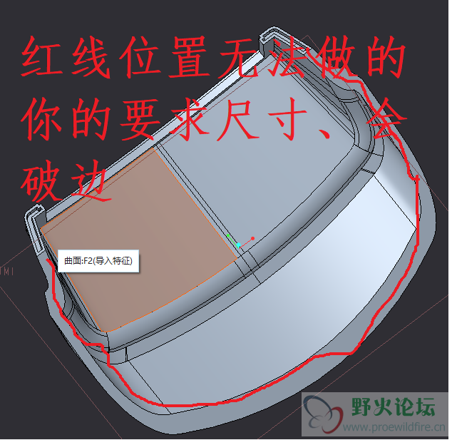

发表于 2018-1-23 10:56 | 显示全部楼层
不知道你要的是这种效果不

发表于 2018-1-23 11:01 | 显示全部楼层
无标题.png 或者是我的方向不对??

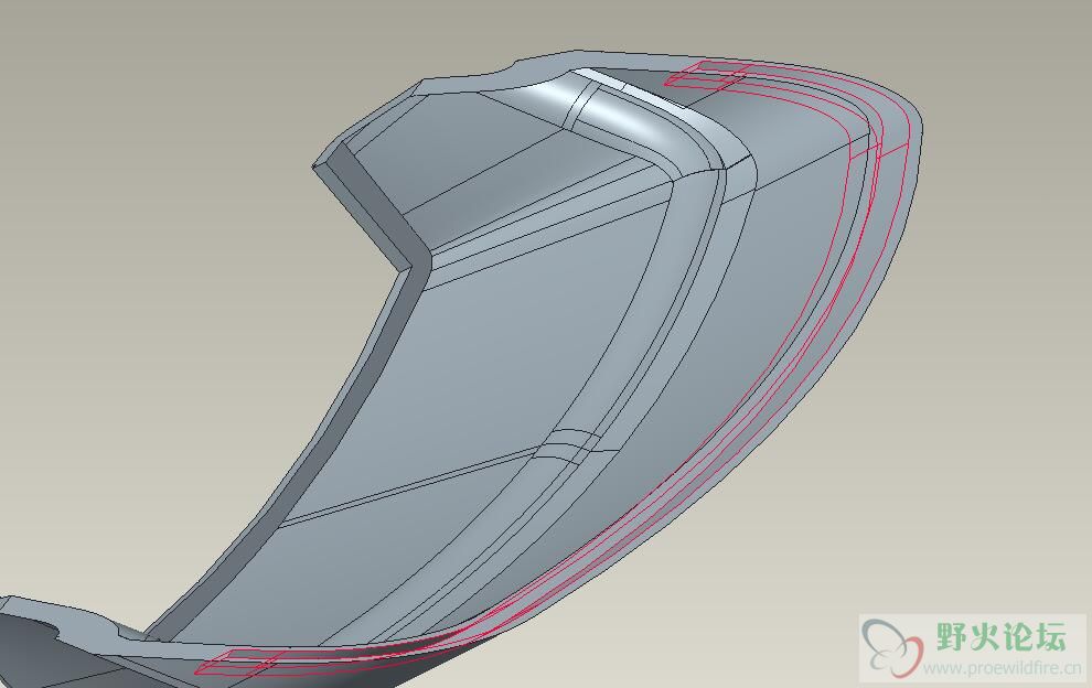

 楼主| 发表于 2018-1-23 11:20 | 显示全部楼层
aslol 发表于 2018-1-23 11:01
或者是我的方向不对??
我的料厚是1.2的,我想做个宽0.6*H0.5-1.0的凸槽.从内侧长出来.是L型的,您做的是U型,不过还是谢谢您,辛苦了

655
877
发表于 2018-1-23 11:29 | 显示全部楼层
xiong123 发表于 2018-1-23 11:20
我的料厚是1.2的,我想做个宽0.6*H0.5-1.0的凸槽.从内侧长出来.是L型的,您做的是U型,不过还是谢谢您, ...
我使用的是具有拔模特征的偏移做的。您看i用这个指令看看。
