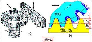

对pro/e了解很浅,突然被导师要求弄一个齿条加工齿轮的仿真(范成法),一脸蒙圈。跪求各位有经验的能指导下
也求可以推荐一些相关的书或者视频来供自学。
谢谢大家!

结构如图,  先画齿条(刀具) 、齿轮(加工件)、旋转轴 。 如图运动方式装配后  进入仿真模块 可以实现  这些动作的加工仿真。
